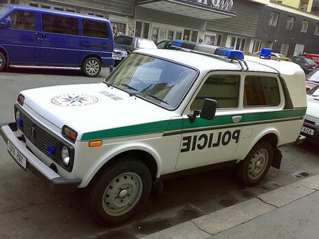

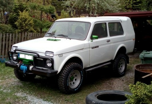

Původně policejní Niva konečně prokoukla... Mám jí druhý rok a hlavně díky vašim příspěvkům se podařilo jí dát trochu do kupy...
Takže všem díky, po odstranění závažnějších závad se podařila i řada úprav, nic světoborného jen taková rozumná hranice únosnosti jak v prozu tak zlepšení vlastností v terénu, důvodem je práce v lese...
Poděkování patří zejména těm, kteří mi ochotně odpovídali na dotazy... Díky...

vypada fakt dobře, dovolena asi stala za to

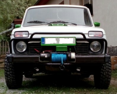

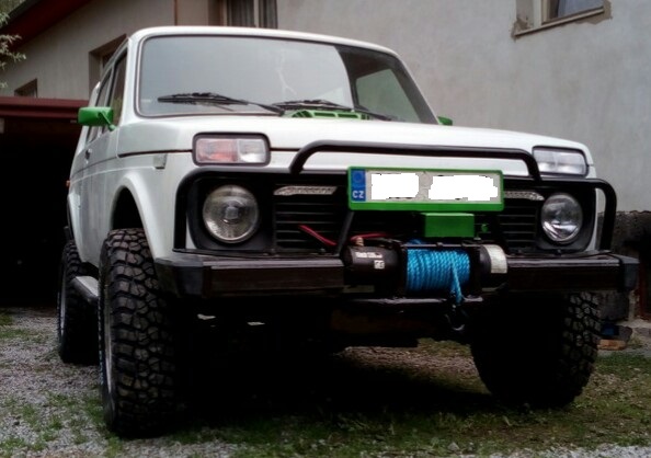

Krom asi vseho se mi libi typ toho predniho ramu. Koukam, jestli po zdvihu cumaku jsi trochu poladil odklon kol? U sebe jsem potreboval ubrat odklonovych podlozek a kola dostal vic kolmo (az trochu do negativu), dost se potom zlepsily prujezdy zatacek a gumy přestaly tak trpět na asfaltu, nez kdyz byly jak u V3Sky

S geometrii jsem cekal na tyhle kola, je v planu tento týden... Taky jsem čekal až jak to sedne s tim navijákem, původně tam byl ocelák 30m a ještě jeden rám na rolny, ale to vážilo asi 70 kilo, tak jsem to stáhnul asi na 35...

Pěkně udělané auto, vypadá super.
Jen v tomhle "kokotistanu" jsi se dostal do problemu jménem STK, jednou za dva roky si to přeskládáš jako já...
Ty rolny bys tam měl dodat, jsou potřeba.

Průvlak je ve výrobě
stk vím, vše jsem promazal aby to bylo snažší... Kdyby někdo chtěl rolny a lano jsou k mání...

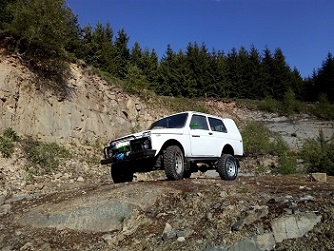

první drobný pracovní offroad... Boční náklony jsou s Et 0 jsou mnohem jistější, stabilita lepší - na každou stranu přibylo 73mm, kola na kamenech berou lépe než protektory... Nepracovat v lese, tak takový auto ani za nic nepořídím
včera jsem dotahoval pření ložiska, přitom se na mě vydrolili destičky a výsledek pátrání po vybracích je opět přídavka
z předního výstupu teče olej, asi prozrazuje vysypaný ložisko a nebo mi chce naznačit ať jí rozeberu do železa a do hliníku a nahodím tam tu co mám ve sklepě
někdo tu na foru komentoval: Automechanikem proti své vůli!
ale asi bych jí teď nevyměnil...

Pěkné houbařske foto
Přidavka uz asi mela hodne zasebou a s jinou to mozna bude v normě? Mi desticky docela drzi, ani nevim jake tam mam, ale drzi. Jak jsi dotahoval loziska? Vik2 nekde popsal zhruba lehce dotahnout a mirne povolit, nebo tak nejak. Momentak nemam, tak to davam odhadem. Auto mas jak by vyjelo z autosalonu, to u mojho se rict neda

Ta co mám jako rezervní by měla být v lepším stavu, už jsem z ní použil zadní víko s ložiskem, v tom mém víku to ložisko nedrželo ani přilepený... prostě vyběhaná a bez předchozí péče...
To dotahování je taková citovka, to se těžko popisuje, já si na to dal 3 piva na kuráž, nejdříve trochu povolil pak dotáhl tak abych cítil že při otáčení nábojem(či co to je) cítím lehčí odpor a necítím vůli, a vtedy jsem povolil ze stupnice 360 asi o 60 stupňů. Na druhém kole také tak a kupodivu na každém kole se mi "záťuk" posunul stejně asi o 3mm. Volnější ložiska s kombinací ne úplně vpoho vracejících se pístků a rázů z těch homokloubů mi oddělali ty destičky úplně, v září na stk byli OK a nyní skoro utržené některé utžené a nadrcené...

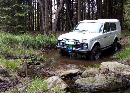

k foto: ono to jen tak vypadá, teď je sucho a já se věnoval kosmetický opravám, takže je po koupání...

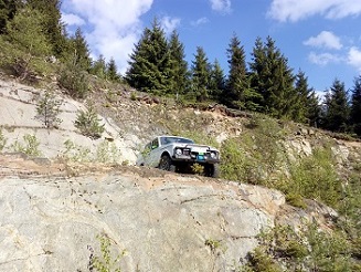

dnes prví teréní zážitek, starý kamenolom prověřil ty navoněné pneu... obstály

Tak odklon poladěný... Chtěl jsem si nechat odborně poladit ten předek, ale udělali jenom sbíhavost, prý neví jak s tím odklonem... Tak jsem vyfóroval jak na to... Nechal jsem tam jenom ty tlustý podložky, cca 1,5mm ty slabí jsem vyhodil všechny... Tak se to srovnalo vcelku pěkně. Nemám tu úplnou rovinu... Tak od voka jen s vodováhou...
Ale sranda byla na pravý straně za altíkem, když jsem vytloukal ten šroub, tak mi skostřil nějaký kábl z alternátoru k baterce, ten kompletně shořel a pak se dokonce přetavil, nejde určit jakou barvu měla bužírka... A z baterky ukostření taky shořelo...
nejdřív jsem netušil co se děje když to začlo dýmit, tak jsem do auta šáhnul po hasičáku a pak koukám že dým postupuje k baterce, tak jsem jí odpojil... Naštěstí to s elektrikou žádnou paseku neudělalo... Vše vypadá a funguje ok... Poučení (pro mě) baterku odpojit při každé opravě

On je ten odklon taky mnohem vic prace a na sbihavost jsem si svařil měrku a nejednou uz pouzil. Taky se mi na jedne strane ten odklon povolil, tak za cas lepe na to jeste kouknout. U toho altiku jsem si taky zajiskřil, ale ne tak moc

Pekna... Zadni napravu jsi nevyztuzoval? s temahle kolama ji ohnes lehce, to jsou 16ky ET0?

jeste dotazek: kolipak Te stalo to synteticke lano?

Jsou to 15ky ale s 215/75, náprava není vyztužena... Možná časem, zatím jsem kolo v luftě neměl , docela pěkně kříží...
Lano 30 m na 2,5 tuny bez atestu, dal jsem ho na půl, takže 5tun... Mělo by to mým potřebám stačit, cena už nevím, mám několikáté a vždy mě stálo okolo 300kč, ze zkušenosti vím že se na 30 metrech propne cca 50cm, toť asi také důležitý údaj. Vyplácnout 2500kč za "testovaný" se mi opravdu nechtělo, i kdyby to moje vydrželo 1/3 času tak se to vyplatí... A hlavně by bylo dražší než celej naviják, ten byl za 6 metrů dřeva
