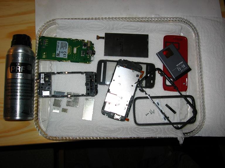

MartasBrno píše:Asi bych to vykoupal znovu a vyplavil z toho ten cukr. Jenom nevykoupej mikrofon, vibra motorek, sluchátko a podobné věci.
Ale prakticky jsem to nedělal.
Na tom konci co šel do čaje, je na desce vibrační motorek, snímač foťáku, a mimo desku sluchátko a reprák zvonění...
:? Do vody to už máčet nebudu, to tak jedině ten izpropylalkohol, ale ten by se měl údajně vyhnout snímači foťáku...
Samozřejmě v tom hrnku to bylo pár vteřin, takže nedošlo k masivnímu zatopení, ale i tak sem uvnitř nějaký kapky čaje našel. :(
Snad lepší cukr, než kdyby to byla polívka (korozivní sůl).
Jsem to v životě nezažil, sušit telefon.

To je pravda, sůl by nadělala paseku, no tak nevím. Ono totiž ten problém má dvě roviny - okamžitou reakci telefonu, kdy buď odejde nebo neodejde hned a potom právě dlouhodobej horizont, kdy může korodovat. A to je smrt, protože obvody jsou v pouzdrech BGA a spoje vlasové, toto nejde rentabilně opravovat.
Toho foťáku bych se možná tak nebál, na objektivy se někdy používají tmely nebo lepidla které je mají fixovat, takže by to mohlo být hermetické.
Příspěvky: 4379
MartasBrno píše: To je pravda, sůl by nadělala paseku, no tak nevím. Ono totiž ten problém má dvě roviny - okamžitou reakci telefonu, kdy buď odejde nebo neodejde hned a potom právě dlouhodobej horizont, kdy může korodovat. A to je smrt, protože obvody jsou v pouzdrech BGA a spoje vlasové, toto nejde rentabilně opravovat.
Zkusím cestou domů koupit ten "čistič", možná taky půjde segment foťáku ještě z desky sejmout, opláchnu na desce plošné spoje, které mohly být zasažené, propláchnu konektor 3,5 mm, izopropylalkohol by měl rychle vysychat, zase to vyfoukám, chvíli počkám a zkusím to složit a pustit. Pokud to nepojede, zítra do servisu.
Příspěvky: 11122
Vykoupat v destilce, osušit, vykoupat v lihu osušit a nechat vyschnout. Důležité je rozhodit všechny konektory co jdou a oddělat všechny deklíky co jdou. Pokud se již zjevila oxidace tak klidně vydrbat kartáčkem na zuby.
Před 4 roky jsem takhle zachraňoval véčko co prošlo pracím cyklem. Fachčí dodnes a to mi jej svěřili týden po praní po té co majitelku vyhnali ze dvou servisů :mrgreen: . Možná je to výjimka potvrzující ... :P .
Edit: Jo, a Teepee, doufám, že ho zpravíš, protože jestli ne tak nemáš právo používat mobil neb si jej neumíš opravit sám :P :mrgreen: . To je příměr co? :lol:

Koko Loko píše:Vykoupat v destilce, osušit, vykoupat v lihu osušit a nechat vyschnout
Lihu se vyhýbejte u takových věcí obloukem ! Je to dosti agresivní kapalina narušující barvy a některé umělé hmoty . Vylejte si trochu lihu na sklo a nechte uschnout , a zjistíte kolik sajrajtu obsahuje .
Málokdo asi tady z klubu opravil tolik utopené elektroniky jako já po povodni v r. 2002 .
Samotná voda elektronice neublíží . Průšvih nastává v momentě kdy je tam baterie ! (v dnešních mobilech jsou dvě) . Vlivem rozkladu vody pomocí elektrického proudu (na vodík a kislík) dochází k přeměně vody na kyselinu a ta dokoná dílo zkázy - sežere velmi rychle měděné cestičky (spoje) .
Další problém je pomalé vysichání kde hrozí oxidace (koroze) .
Co v takovém případě (pád mobilu do sladkého čaje) dělat : Ihned vyndat bateriji a pokud možno co nejrychleji (kvůli vnitřní bateriji) rozebrat na prvočinitele a okoupat v horké vodě . Poté rychle ! vysušit (důkadně) klidně na celou noc na horké ! topení .
Televize , kamery , videa jsem sušil hodinu na 80°C v horkovzdušné troubě . A zachránily se i věci co byly týden pod vodou . Lidi koukali když jsem pro něco přijel a hodil to do gbelíku s vodou :shock: ale je to způsob jak předejít oxidaci .
Voda má totiž schopnost vzlínat a ráda se cpe pod pouzdra součástek (mezi desku) a odtamtud jí není lehké dostat .

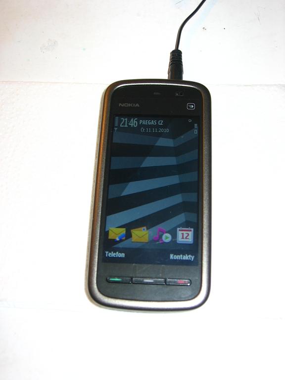

Právě jsem to dokončil.
Koupil jsem ten izopropylalkohol, myslím si že už zcela suchý telefon jsem s tím prostříkal, osušil proudem vzduchu z fénu a začal to dávat dohromady. Titěrná práce napoprvé neslavila úspěch, displej zůstal po zapnutí černý, ale napodruhé jsem objevil princip jak správně připojit ten minikonektůrečíček a telefon se teď tváří že jó.
Baterka byla skoro na nule, nabíjím, uvidím.
KL: myslím že tento telefon není ničím vyjímečný, prozatím byl ve zcela běžném provozu, má už na zadním krytu nějaké odřeniny, když byl nový flákl mi tu sebou ze stolu na zem, navíc teď byl v čaji. Ale být to nějaká vitrínková záležitost, téměř netknutá provozem, která by hopsnula do čaje ve chvíli kdy její historická hodnota začíná stoupat, tak to bych, jako obvykle, řádil. :wink: :lol: :lol: :lol:
No tady byl... Zas tak krutý to není.
