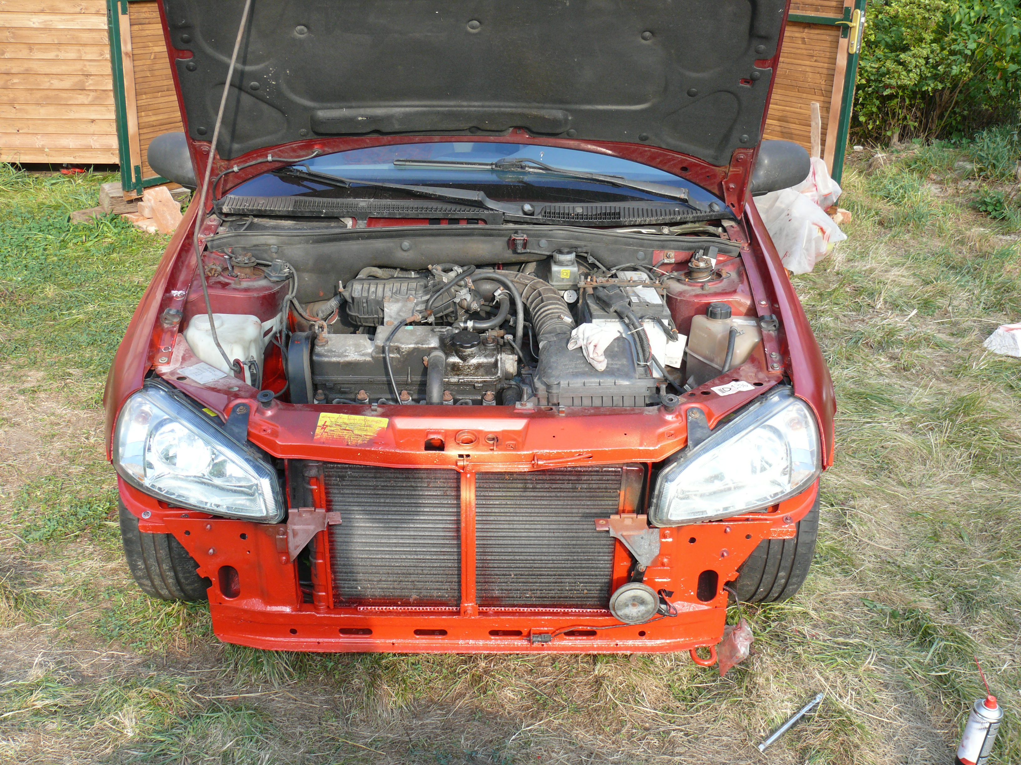

Však sundej nárazník a přední blatníky a rovnou to ošetři, není to zase taková práce. Berušku mám od začátku, týrám jí (tahání káry, bez káry plnej plyn, zrychlení do 11s, max. rychlost 202, ...)

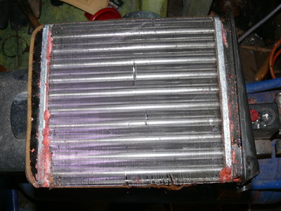

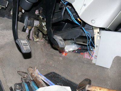

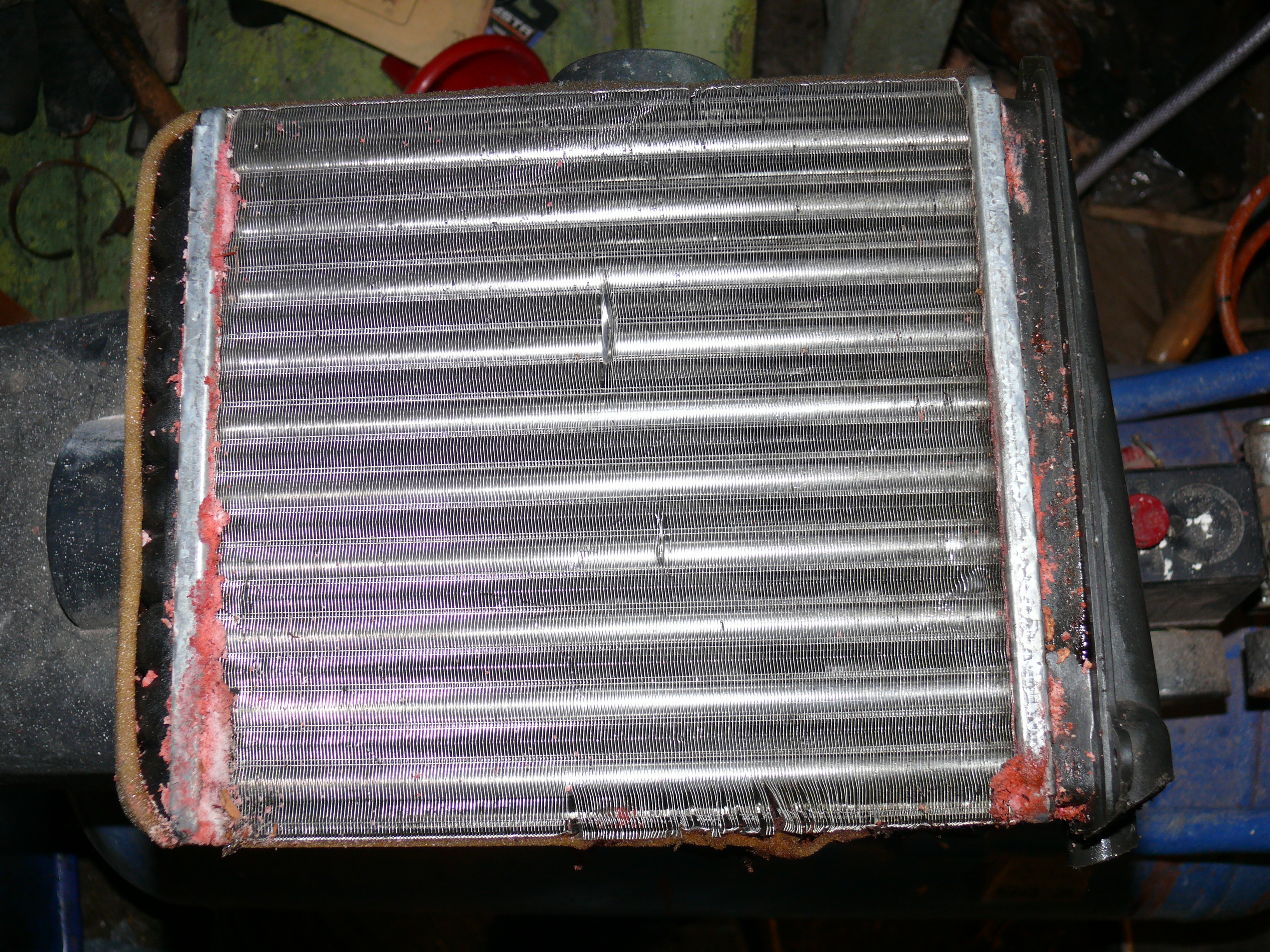

Topení vyměněno, závěsná guma na výfuk vydržela jen půl roku, a měnil jsem zas, pružinky zadních paken taky vyměněné a stejně zase zadek hučí, protože pakny občas dřou o buben, ... ale to jsem holt puntičkář, no, přitom se s puntíky většinou smířím :-D
Topí to teď krásně a neteče, ale před montáží nového tělesa jsem všechny ty nalisované držáčky pro sich procvakal sikovkama, protože představa, že to budu rozebírat zas, mě trochu děsí.

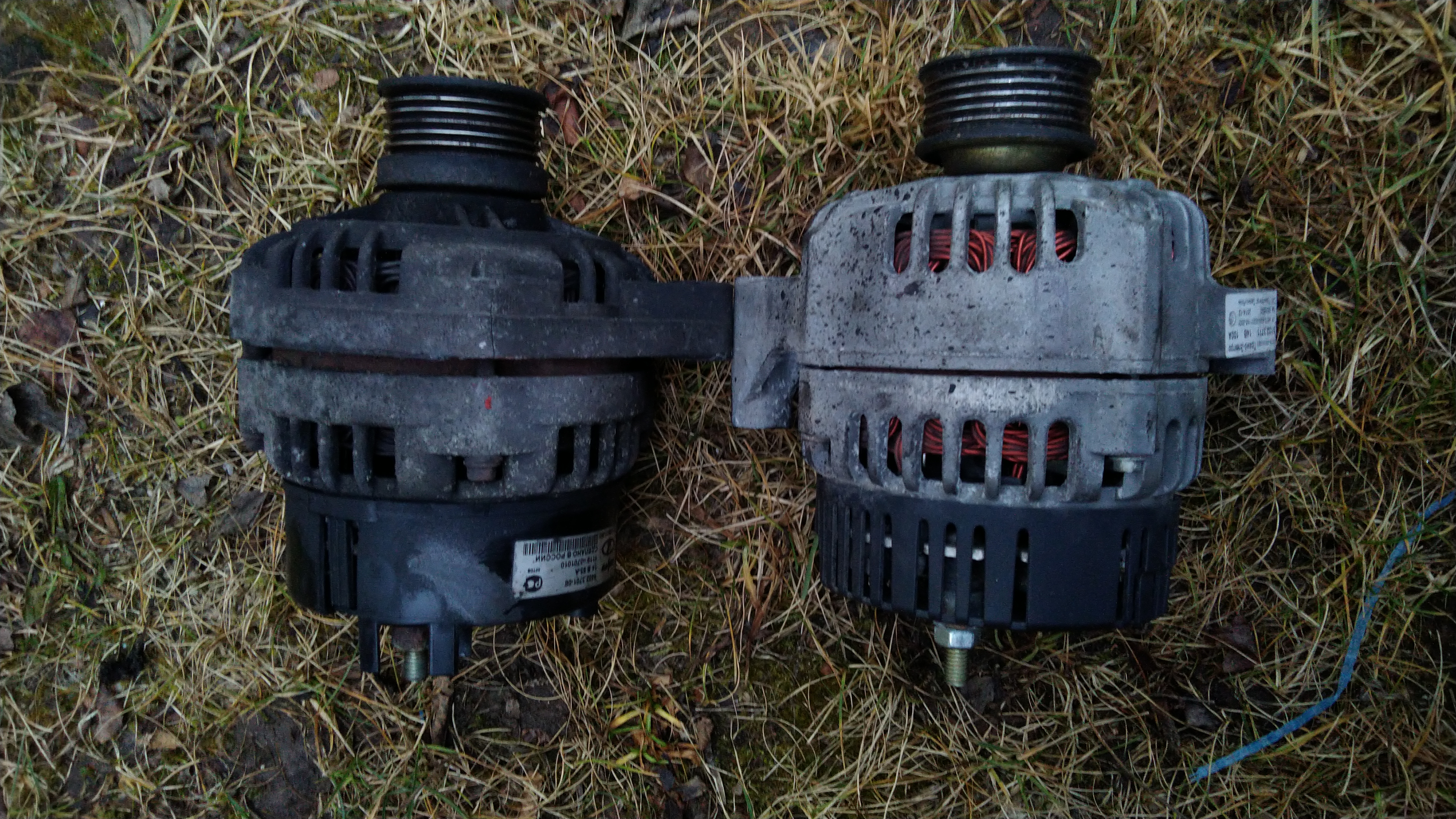

Kauza alternátor
Čerstvá zkušenost: shořel alternátor, dneska jsem ho krásně očazený vyndal. Zdálo se, že je to ložiskem, ale ložisko je bez vůle a točí se to pěkně. Spíš mi přijde, že po těch 199740 km odešly uhlíky a nějaký ulomený zbytek poškodil vinutí, Pitva je teprve v plánu.
Rozsvítila se kontrolka dobíjení, smrad, zastavil jsem, popadl čelovku, šel se podívat, chcípl motor, nechal zchladnout. Po 10 minutách altík v mrazu pořád kouřil. Volal jsem panu Nedbalovi, ten radil odpojit s tím, že jsme pořád moc daleko a do Sadské nedojedeme. Tož jsem řekl, že to pořeším přes pojišťovnu.
Po nějakých 20 minutách odstávky jsem nastartoval, altík už tolik nekvílel, tož jsme ujeli na baterku ještě asi 90 km na D1-Vystrkov. Exide by nás asi dovezla ještě dál, ale začalo pršet a ten motorek stěračů má příkon jako dobytek, takže jsem to vzdal a z Benziny zavolal ČPP a během 20 minut jsme se už vezli odtahovkou domů, tož ČPP po 10 letech opět zabodovala, vše vyřešeno ke spokojenosti. Jinak cestou kontrolka dobíjení občas i ještě zhasla a skrz diagnostiku jsem sledoval napětí sítě, které postupně klesalo - se stěrači a 10,5V v síti se ale prakticky už jet nedalo.
Sehnal jsem altík z jiné Kaliny, leč má to háček:
Originální altík: 1119-3701010, 9402.3701-06, TU 37.460.117-2003, MT 08, 85 A
Altík od Ozze Kozáka: 1119-3701010-03, Pramo-Elektro, 5132.3771, TU 4573-023-00231165-2007, No 0011580, 2014-12, 100 A
- pasuje sice přesně na držáky, ale má delší půlku těla, takže řemenice není v rovině s kladkou a řemenicí na klice, čehož jsem si intelektuál debilní nevšiml, takže teď budu shánět i řemen - můj vysloužilý ContiTech to vydržel půl minuty, pak podélně praskl a spadl. Předpokládám, že nový altík je z 1.6 16V, protože už před časem jsem si naběhl s rozvodovou sadou, kde byly dvě širší kladky a široký řemen.
Pokud je mi známo, tak altíky z 211x mají pro změnu jinou zásuvku, tož až se dostanu k pitvě, prozkoumám, jak to vypadá uvnitř mého starého altíku, a případně zkusím koupit nový altík pro 211x a vyměním jen tu zásuvku. Nápady?
