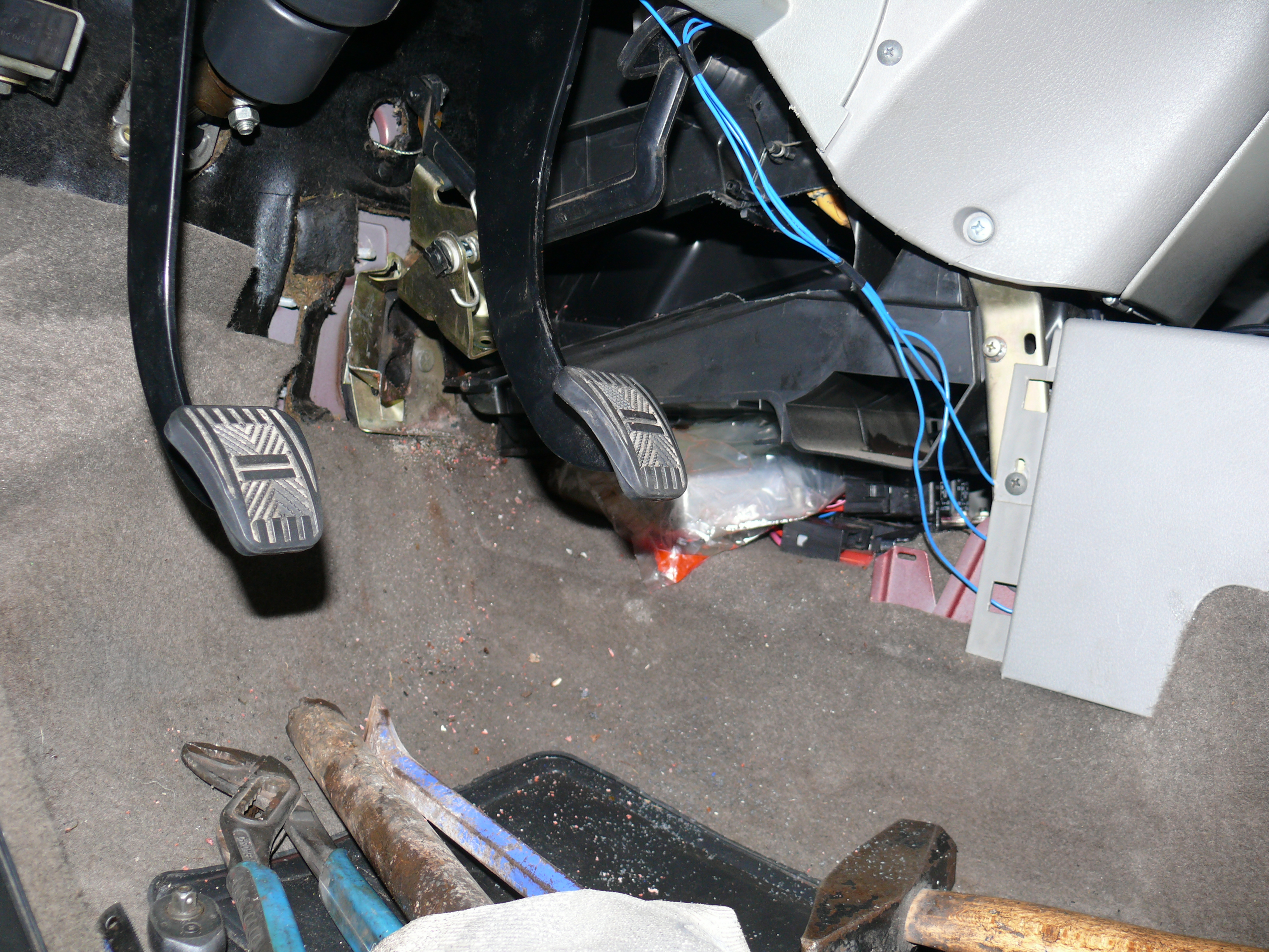

Topení vyměněno, závěsná guma na výfuk vydržela jen půl roku, a měnil jsem zas, pružinky zadních paken taky vyměněné a stejně zase zadek hučí, protože pakny občas dřou o buben, ... ale to jsem holt puntičkář, no, přitom se s puntíky většinou smířím
Topí to teď krásně a neteče, ale před montáží nového tělesa jsem všechny ty nalisované držáčky pro sich procvakal sikovkama, protože představa, že to budu rozebírat zas, mě trochu děsí.
Jo a jestli někomu v Sadské nebo jinde řj dávali do igeliťáků, tak bacha, já je měl spečené k sobě a v nich vodu, kupodivu v řj nebyla ani kapka, takže účel to splnilo.
