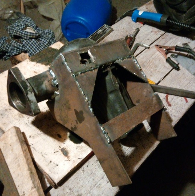

Tak je tu první produkt z nového...
Ta nová svářečka CO2 je fakt super, dost mě to chytlo :mrgreen: je to znát z 120A na 190A... Rychlost kvalita a tak celkově to jde dobře a hlavně to drží...

uchyceni bude pres sb? jak ho mam na 6ti sroubovanych uchytech k napravnici, tak nevim, jestli mi pri brzdeni motorem nedela docela hnusny zvuky... az z toho jde strach, ale dela to uz velmi dlouho a jeste se nic nepodelalo :)

Na nápravnici napevno dva šrouby klíč 22, na stabilizátor přes sb...

To Ti ulitne :/, nebo to budes muset na te napravnici udelat sakra robustni (ale v pripade 2 uchytu tomu moc neverim), ale potom to uchyceni pres SB na stabiku nema temer zadny smysl... to spis vedle stabiku udelej nejakou hrazdu a chytni to tam napevno, ale jak rikam, nevim jestli se mi pres to pevne uchyceni neprenasi ruzne pazvuky - hlavne pri brzdeni motorem ve vyssi rychlosti.
todle je dobre vyrobit https://ladapower.com/catalog/tuning-20 ... kit-detail ja tam jen dovaril do podlahy Lko, jak mi kdysi radil Majo a vyrval jsem to u s kusem zdrave podlahy :) jesteze kost neprosla nadrzi a jen do ni udelala dolik
Ja u kratke mozna jen necham puvodni hlinikovej diferak a pujdu do naftoveho uchyceni... myslim, ze jen jednou bych predni diferak rozerval a to byl ten let vzduchem, kdy jsem zlikvidoval obe predni pruziny, uchyceni pp tlumice a asi i trochu zdeformoval kastli.

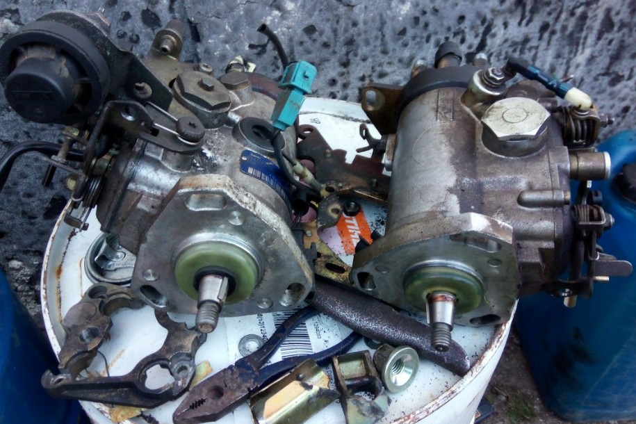

Tak zase zábava, nejlepší na výměně je likvidace imobilizéru... Jinak to zvuk hodilo, ale ještě se musí pořešit doladění...

Někde psali že výměna naftového čerpadla je náročnější než rozvody, no nevím, já se nejvíce zasekal tím že jsem vystřídal 2 baterky a ta jedna točí ale auto nechytne, po zapojení (nové) baterie to šlo.... Mezitím jsem neúspěch přičítal vstřikům, tak jsem vyzkoušel 3 sady zbytečně... No nic, po výměně jde motor lépe, nevibruje, jen má vyšší volnoběh, to by chtělo ještě poladit... Takže čerpadlo z kovošrotu kde jsem za něj i s hlavou a komponenty dal 400kč maká... Přetěsnit stávající 5000kč... Možná časem, ale mám ještě další v zásobě :mrgreen: nejhorší bylo vyřadit imo, který blokuje stop ventil... A důvěřovat že to pojede i bez zapojení tří konektorů, treré netuším na co jsou... A jede :idea:
