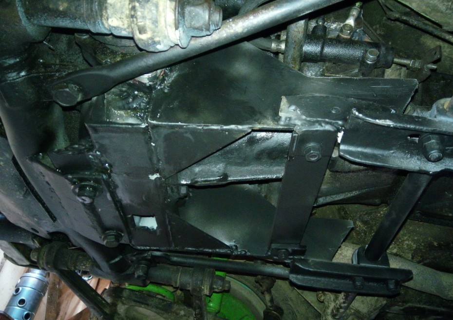

Tak je tu první produkt z nového...
Ta nová svářečka CO2 je fakt super, dost mě to chytlo :mrgreen: je to znát z 120A na 190A... Rychlost kvalita a tak celkově to jde dobře a hlavně to drží...

uchyceni bude pres sb? jak ho mam na 6ti sroubovanych uchytech k napravnici, tak nevim, jestli mi pri brzdeni motorem nedela docela hnusny zvuky... az z toho jde strach, ale dela to uz velmi dlouho a jeste se nic nepodelalo :)
ram na pridavku neplanujes?

Příspěvekod Ondra1,7mpi » pát úno 28, 2020 22:44
Na nápravnici napevno dva šrouby klíč 22, na stabilizátor přes sb...
Rám na přídavku zatím neplánuji... Spíše se mi líbí ten rám na celé auto... Osadit sundavacími plechy, novými ošetřenými doma... podlaha hliník atd... Ale to je projekt na delší dobu...

to zvaras s trubickovym dratom alebo s argonmixom?

Normální drát, 0,8mm... To jdeš na mě moc odborně :mrgreen:

Na bazaru je v nabidce obal novy, pevnostni a levnejsi nez byvavalo. Kryt pridavky mam trochu pripraveny, ale nedostal jsem se k tomu. Zatim bych rad vymenil dify za 4.1 z 3.9 a nevim jak moc to pujde poznat.

Bude to trochu poznat... Ale když už bych se s tím dělal tak dif nebo soukolí 4,3...

Ondra1,7mpi píše:Na nápravnici napevno dva šrouby klíč 22, na stabilizátor přes sb...
To Ti ulitne :/, nebo to budes muset na te napravnici udelat sakra robustni (ale v pripade 2 uchytu tomu moc neverim), ale potom to uchyceni pres SB na stabiku nema temer zadny smysl... to spis vedle stabiku udelej nejakou hrazdu a chytni to tam napevno, ale jak rikam, nevim jestli se mi pres to pevne uchyceni neprenasi ruzne pazvuky - hlavne pri brzdeni motorem ve vyssi rychlosti.
todle je dobre vyrobit https://ladapower.com/catalog/tuning-20 ... kit-detail ja tam jen dovaril do podlahy Lko, jak mi kdysi radil Majo a vyrval jsem to u s kusem zdrave podlahy :) jesteze kost neprosla nadrzi a jen do ni udelala dolik
Ja u kratke mozna jen necham puvodni hlinikovej diferak a pujdu do naftoveho uchyceni... myslim, ze jen jednou bych predni diferak rozerval a to byl ten let vzduchem, kdy jsem zlikvidoval obe predni pruziny, uchyceni pp tlumice a asi i trochu zdeformoval kastli.

Příspěvekod Ondra1,7mpi » pát bře 06, 2020 18:44
Tak na jedné frontě je dobojováno :mrgreen:
Zkušební jízda OK, jen geometrii doladit... A gufero na poloose... Detaily :mrgreen:

Příspěvekod Ondra1,7mpi » pát dub 17, 2020 19:37
Za 490kč a čínské výroby se vyřešilo 99% závad na nivě :mrgreen: kromě toho mohu s odstupem potvrdit že uložení diferenciálu se podařilo, jen gufero na poloose a lehce zvlněný kotouč čekají na výměnu... Jinak si konečně off užívám, i když delší trasu jak 30km jsem zatím nedal... Trochu mi připadá jak se vyztužila zadní náprava tak je ten zadek divný při přejezdu kamenů, takový tvrdý nebo co..., je lehký a pružiny jsou spíše zátěžové, takže ještě zbývá doladit parametry nových pružin... Časem... Nebo udělat zdvojené tlumiče...
