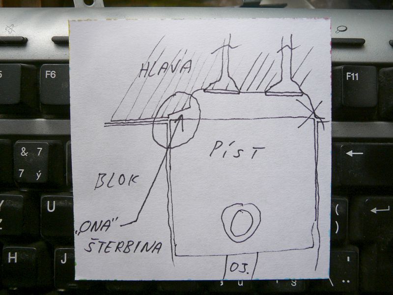

Ano , ale je tam těsnění které tu štěrbinu vytvoří . Tahle diskuze vznikla jak je v tématu že má píst přeběh a tím zajíždí "skrz" těsnění k hlavě . V tomhle případě se musí vyfrézovat v hlavě ona štěrbina se sklonem ke středu spalovacího prostoru .Pája píše:Přece povrch komp. prostoru hlavy se skládá i z roviny, která je totožná s dosedací plochou celé hlavy, ne?
- Příspěvky: 10669
Pájo, to co jsi vyfotil a poslal je standardní obrázek hlavy 21213 případně snížené uni-hlavy 21011-103XXXXXXX o 1,5 - 2 mm.
Standardní hlava 21011-103XXXXXXXXXX má (jak řekl Saša) už z výroby štěrbinu, která má sklon ke středu spalovacího prostoru. L.
Taky se mi zdá, že ten tvar kapličky není dle seriového tvaru.

To se Ti zdá správně .... Pája už začal "konstrukčně" "řádit"

Polož si na hlavu (motoru) těsnění a díru pro píst omaluj na hlavu . Když má píst "přeběh" a jde krs těsnění tak se musí roviná plocha hlavy odfrézovat , aby tam vznikla ta mezera . (Mezi písten a hlavou).
Nádhernej vše vysvětlující výkres, ale to, cos zakroužkoval, na hlavě mám i s milimetrovym schodem k rovině hlavy. A to, že mi lezl píst o 0,8mm z bloku na tomhle "svahu" nic nemění, takže se s tim nemusim crcat?
No stejně už sem to dal frézařovi, ať mi písty o 0,2mm olízne. Komprese klesne na 10,1:1, vzdálenost pístu od hlavy se zvětší na 0,4mm a trošku ulehčim ojnicím při tahání těhle větších a těžších pístů. Navíc při dalším zvyšováním komprese broušením hlavy by se ta antidetonační mezera neměla dostat svou výškou pod 0,4mm a s použitím těhle pístů by neměla bejt ani moc "hluboká(dlouhá)". Uff, to bylo dlouhý... Nemelu nějaký nesmysly?
