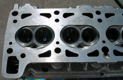

To já tomu nerozumim vůbec. Přece povrch komp. prostoru hlavy se skládá i z roviny, která je totožná s dosedací plochou celé hlavy, ne?
Pája píše:Přece povrch komp. prostoru hlavy se skládá i z roviny, která je totožná s dosedací plochou celé hlavy, ne?
Ano , ale je tam těsnění které tu štěrbinu vytvoří . Tahle diskuze vznikla jak je v tématu že má píst přeběh a tím zajíždí "skrz" těsnění k hlavě . V tomhle případě se musí vyfrézovat v hlavě ona štěrbina se sklonem ke středu spalovacího prostoru .
Příspěvky: 10624
Pájo, to co jsi vyfotil a poslal je standardní obrázek hlavy 21213 případně snížené uni-hlavy 21011-103XXXXXXX o 1,5 - 2 mm.
Standardní hlava 21011-103XXXXXXXXXX má (jak řekl Saša) už z výroby štěrbinu, která má sklon ke středu spalovacího prostoru. L.

To není moje hlava, to je z Janodob.hu. Ale pořád nevím, co myslíte tou mezerou. Šla by naznačit na tomhle obrázku, kde teoreticky má být?

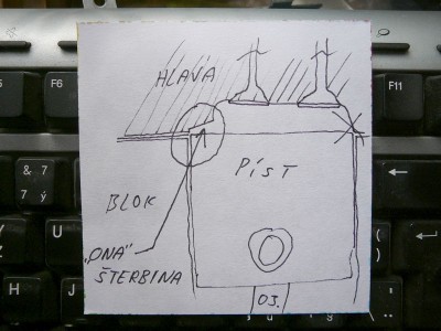

Polož si na hlavu (motoru) těsnění a díru pro píst omaluj na hlavu . Když má píst "přeběh" a jde krs těsnění tak se musí roviná plocha hlavy odfrézovat , aby tam vznikla ta mezera . (Mezi písten a hlavou).

Nádhernej vše vysvětlující výkres, ale to, cos zakroužkoval, na hlavě mám i s milimetrovym schodem k rovině hlavy. A to, že mi lezl píst o 0,8mm z bloku na tomhle "svahu" nic nemění, takže se s tim nemusim crcat?
No stejně už sem to dal frézařovi, ať mi písty o 0,2mm olízne. Komprese klesne na 10,1:1, vzdálenost pístu od hlavy se zvětší na 0,4mm a trošku ulehčim ojnicím při tahání těhle větších a těžších pístů. Navíc při dalším zvyšováním komprese broušením hlavy by se ta antidetonační mezera neměla dostat svou výškou pod 0,4mm a s použitím těhle pístů by neměla bejt ani moc "hluboká(dlouhá)". Uff, to bylo dlouhý... Nemelu nějaký nesmysly?

To Saša: Skvělý nákres (ventily jsou sice v ose za sebou a ne vedle sebe, nicméně antidetonační mezera je tam jako z partesu !!!) :wink:.
