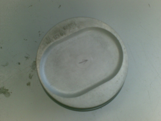

Koupil sem si písty, co sou o 1,7mm od čepu nahoru vyšší než origo 2121(1,7i). S nedoběhem původních pístů 0,9mm vychází přeběh 0,8mm. S tloušťkou těsnění 1mm by se to do sebe mělo ještě o 0,2mm vejít. Myslíte, že může nastat nějakej problém, nebo to bude všecko v pohodě? Kompresní poměr mám v mezích...teoretocky.

Uz samotnych 0,2mm je dost riskantnych, ale co je najhorsie, ak tam das 1,7 vacku tak na 100percent sa to potka. Ostru tam samozrejme tiez ziadnu nedostanes. Jedine ze by to malo vybratie na ventily, co nejak nepredpokladam.
Příspěvky: 10669
Pro upřesnění (pokud si vzpomenu detailně o čem jsme to mluvili s Pájou po telefonu):
písty by měly být z nějaký Lancie a údajně mají obdobné vybrání (ale téměř přes celé dno pístu) jako 21213.
To Pája: byl by vhodný obrázek inkriminovaného pístu. L.

Toho potkání bych se tolik nebál. Písty sou z Integrale 1,6 turbo a tak maj vybrání 4,8 mm hluboký. Jukněte:

Myslím, že ten chloupek navíc nic neznamená, protože to vybrání je dost velké (čímž se tam ventily nejspíš vejdou, pokud neplánuješ vačku s nápadně vyššími zdvihy).
S jakým kompresním poměrem počítáš (aspoň odhadem)???

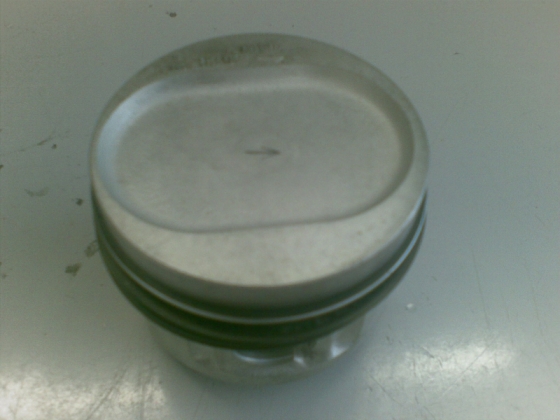

To nejsou Téčka??? Vždyť pod spodním kroužkem je tělo pístu výrazně zúžené......... Nebo ten snímek zkresluje ?

Zkesluje. Sou to klasický písty na 1,6 turbo integrále. Maj o sto gramů víc než origo písty.

průměr má 83,96mm, vysokej je 74,5mm, a od čepu nahoru má cca 28,6mm. Ale díra pro čep je asi o 0,08mm větší než žigulácká díra.
