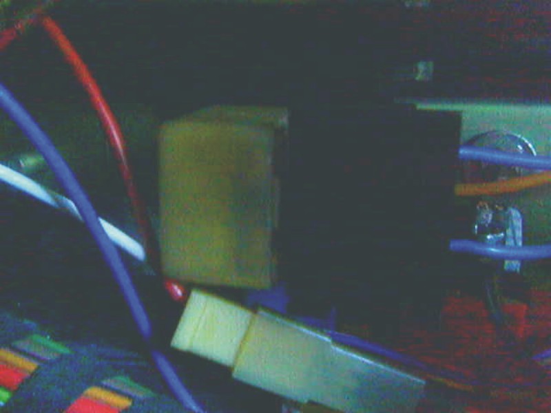

Umístění svorkovnice na sokl ŘJ.
Zapojení diod do pouzdra klasického relé.

ten souhrnný odběr proudu je strašný :? (4x táhlo + signalizace blikačů současně)
