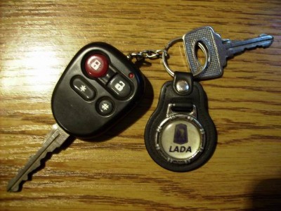

dobrý den, mám Lada 2112 r.v.2001 a namontoval jsem tam dálkové ovládání CZ FAI.Zdálo se mi to jako nejlepší řešení a taky se osvědčilo, používám ho asi rok bez závad. Má dosah 50 m, řídí zamykání, odemykání, otvírání kufru a lze provést pomocí modulu pro dojezd oken i tzv. superzamykání, kde při každém zamknutí zavře okna nebo můžeme zavírat okna samostatně bez zamčení vozu. Dálková ovládání dodává pro centrálu zámků mínusový impuls, pomocí kterého zamkne i odemkne. Montáž do auta není složitá, nemusíme hledat centrálu zámků, protože se k ní připojíme u dveří řidiče, kde máme i tlačítko otevření kufru, tam se také připojíme. K signálu směrových světel se připojíme u přepínače pod volantem.Napájení stálého + 12 V uděláme u spínací skříňky a ukostření provedeme pod přístr. deskou. Výhodou je, že je vše pohromadě, netaháme nikam metry drátu. Klíč od spínací skřínky upravíme a vložíme do dálkového ovládání, vcelku to dobře vypadá.

Vložení klíče do dálkového ovládání CZ-FAI

Máš to udělané opravdu pěkně.I já teď předělával centrál na escu, ze starého RS na rádiový univerzál.Je to poměrně nejjednoduchší cesta k dálkovému centrálu.

tonda, ty klíče jsou super,ale řekni mi,který ročník je Tvoje Lada,já mám totiž pocit,že v mém klíči do zapalování(rok 2003) je nějaký čip,který spolupracuje s imobilizérem,proto se to bojím takhle rozebrat.Nevíte o tom někdo něco víc:?:

Tak se omlouvám za mystifikaci,ten domělej čip je jen prázdná díra v klíči a v ní je plasovej "šuplík".Nevím na co slouží,ale to je jedno.Takže ještě jednou sorry :oops:

hmm ta dira je prave na ten chip:-)) staci to vykuchat a dat tam kam to patri
jen nevim jestli lada zmenila cidlo na snimani cipu .. drive to byl takovej malej cudlik s cervenou ledkou a k nemu se chipovej klic musel velmi tesne priblizit. jina auta to maji tak ze cip to umi precist když se klic zasune do zamku ,,,, nemel by to byt problem .....:-)

pro Čahouna. Moje Lada je z r. 2001 - je vybavená imobilizérem APS-4 starší konstrukce, kde mikročip je zvlášť v plastovém pouzdře mimo klíč. Nevím jaký typ imobilizéru je použit u novějších aut, četl jsem že kalina to už má v klíči, takže kolem spínací skřínky musí mít anténku přenašeče imobilizéru. Anténa je ve tvaru plastového kroužku.
Když nemáš kolem spínací skřínky anténu, tak nemůže být v klíči ani mikročip, chtělo by se podívat a hned máš jistotu.
