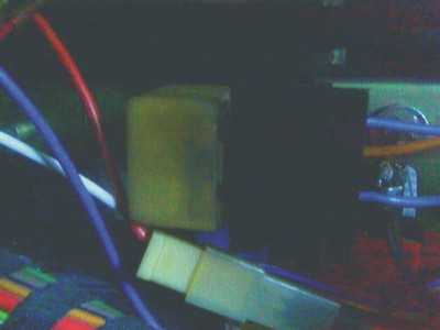

Umístění svorkovnice na sokl ŘJ.

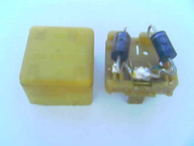

Zapojení diod do pouzdra klasického relé.

ten souhrnný odběr proudu je strašný :? (4x táhlo + signalizace blikačů současně)

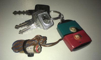

Úprava dálkáče, když nemáte tu správnou baterii...
Příspěvky: 6456
Re: Dálkové ovládání pro centrální zamykání
to si musel potrebovat velmi surne, asi pred tyzdnom som kupoval presne do takehoto dialkaca baterku a nebol to problem :-D
