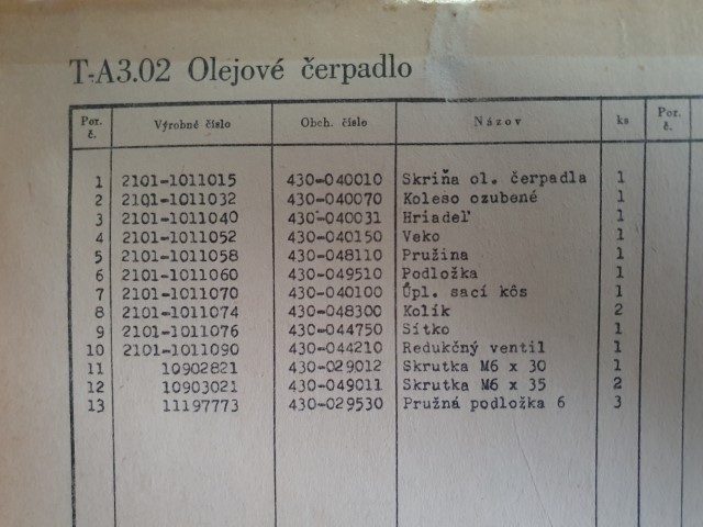

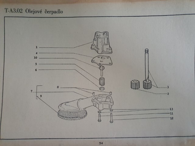

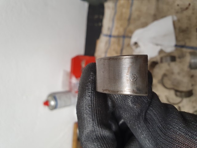

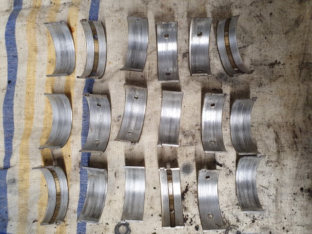

Rozmer si síce základný dal, ale kluka mohla byť brúsená už predtým. Ak ide o opravný rozmer ložiska, väčšinou na opačnej strane je vyrazený rozmer, napríklad +0,25. Ak ešte máš staré ložiská, skús pozrieť. Môže to utekať aj cez náhon olejového čerpadla (pozícia 10, 11, 12). Treba na to prípravky a špeciálny výstružník.

Takto vyzeraju stare - bez cisla - foto.

Re: GO motora 1700
Ovalitu na kluke ste merali?

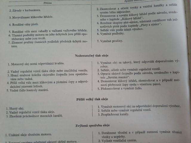

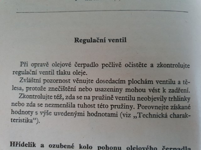

Čítam dielenskú príručku a som debil z toho či regulačný a redukčný ventil je to isté - foto.

- čerpadlo som vylúčil (jedine ten náhon ostáva otázny), z literatúry som pochopil, že žiadny iný regulačný / redukčný ventil mimo čerpadla nie je.
