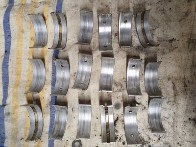

Máš správné šály na klice? Nevím, jestli je klika broušená. Ale pokud je, mohly by být špatné šály. Pak je klika uložená volně a masivně se ztrácí tlak oleje.
Dokonce stačí, aby jedna z osmnácti byla špatná.
Pokles tlaku oleje může stejně tak způsobovat volné uložení vačky, případně netěsná některá zátka mazacích kanálů.
Re: GO motora 1700
S klukou sa nerobilo nič. Šály som dal nové - základný rozmer. Žeby tam bol pes zakopaný...
2103, 2103
Re: GO motora 1700

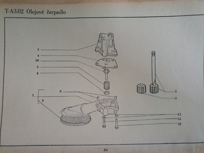

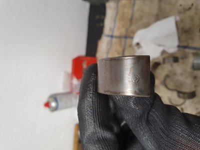

Rozmer si síce základný dal, ale kluka mohla byť brúsená už predtým. Ak ide o opravný rozmer ložiska, väčšinou na opačnej strane je vyrazený rozmer, napríklad +0,25. Ak ešte máš staré ložiská, skús pozrieť. Môže to utekať aj cez náhon olejového čerpadla (pozícia 10, 11, 12). Treba na to prípravky a špeciálny výstružník.

Ovalitu na kluke ste merali?
Re: GO motora 1700
Strojár čo robil výbrus mal u seba aj kluku.

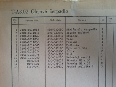

Čítam dielenskú príručku a som debil z toho či regulačný a redukčný ventil je to isté - foto.

- čerpadlo som vylúčil (jedine ten náhon ostáva otázny), z literatúry som pochopil, že žiadny iný regulačný / redukčný ventil mimo čerpadla nie je.
