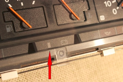

rozsvitila se mi kontrolka přepětí (14,5V) a voltmetr, je přesnej, zkontrolovanej ukazoval asi půl minuty 14,7V
pak to spadlo na 14,3 a už to nevylezlo, ale stalo se to jen jednou, tak sem si říkal, jestli lady nemají vyšší napětí,
na motorce mám totiž 14.1 jako maximum a bylo to i v manuálu uvedený

Re: Alternátor - napětí, dobíjení atd
Kontrolka prepätia? Myslíš túto?
Kontrolka přepětí
Vyfoť to a vlož to sem. Pokud Ti to nepůjde vložit - tak mi to pošli do e-mailu, já to sem postnu.
