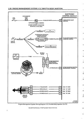

Ano, to je obvod vyhrievania sania (jezko). +12 V by priamo z baterky malo prichadzat do velkej poistky 50 A, potom to ide do spinanej casti relatka a odtial do jezka. Spinacia cast relatka dostava + z jednej z tych 3x 15 A poistiek a dalej je spinana RJ na kostru podla teploty a napatia (teplota vody <65°C & teplota vzduchu v sani <80°C & napatie baterie >8 V). Pozri schemu na obrazku. Cvakat by to mohlo kvoli nejakemu zlemu kontaktu bud v spinacej vetve relatka alebo niektorom z tych cidiel, ale nerozumiem tomu ubytku napatia, pretoze ked ti tam ta maxipoistka chyba (20 A nahradu ti asi rychlo prepali, jezko ma udajne spickovy odber 60 A), jezko nebude vobec funkcny a teda odber by mal byt nulovy. Spinacia cast relatka asi bude mat odber zanedbatelny. Ja tam toho jezka vobec nemam a motor mi normalne startuje za studena.

Urcite mam teda spatne zapojeny ten cerveny silny a proto nejspis ta velka pojistka je nezapojena. To ale zatim s cvakanim rele nejspis nesouvisi a rele teda asi cvaka z tech malych dratku, teda toho od pojistky a k rj. Netusim v jakem momente to v originale jezka zacne krmit vyraznym proudem a jaky to muze mit vliv treba na start se slabsi baterii. Jestli to spina hned pri kazdem studenem startu? To snad muze byt lepsi mit i odpojene, pro nezdimani baterky. Nejaky snimac teploty kdyby daval chvilkove nizky udaj, tak by to relatko mohlo procvaknout? Jeden sedy dratek ve svazku k motoru jsem musel doizolovat, ale myslim, ze to jeste procvakava..
