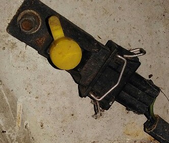

Na foto součástka asi čidlo v rohu pod kapotou u baterky... Nevíte k čemu slouží? Tím žlutým se dá točit, ale nevím k čemu???
Nevíte někdo zda má jednobod imobilizér? Ten nemám ale je možný že je vykuchaný....

s tym sa reguluje predstih, musis dat dole tu zltu zaslepku. SPi mali aj imobilizery. Ale vacsinou nie.

Asi není potřeba regulovat když to jelo normálně.. díky za info...
