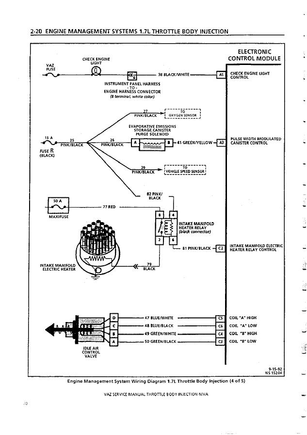

Henry mel samozrejme pravdu:) Dneska jsem sel po dratkach a dosel az cernym hrubym dratem k sani do hlavy motoru ( konektor s jednim spojem) a co to vlastne je, predehrev vzduchu za studena? Potom je z relatka cerveny silny a ten ma pobliz rele slot pro obrovskou pojistku, ale ta tam chybi.. ( muzu dodat z lancie asi 20A, ale asi nemusi byt duvod, kdyz tam doted nebyla), no a od pojistky to kupodivu vede snad na kastli u baterie, jako ukostreni (cerveny ,- ). Tak otazka by byla porad stejna, i kdyz uz to mozna zas necvaka, ale to se po 2-3h na dalnici nejak nedalo poznat.

Ano, to je obvod vyhrievania sania (jezko). +12 V by priamo z baterky malo prichadzat do velkej poistky 50 A, potom to ide do spinanej casti relatka a odtial do jezka. Spinacia cast relatka dostava + z jednej z tych 3x 15 A poistiek a dalej je spinana RJ na kostru podla teploty a napatia (teplota vody <65°C & teplota vzduchu v sani <80°C & napatie baterie >8 V). Pozri schemu na obrazku. Cvakat by to mohlo kvoli nejakemu zlemu kontaktu bud v spinacej vetve relatka alebo niektorom z tych cidiel, ale nerozumiem tomu ubytku napatia, pretoze ked ti tam ta maxipoistka chyba (20 A nahradu ti asi rychlo prepali, jezko ma udajne spickovy odber 60 A), jezko nebude vobec funkcny a teda odber by mal byt nulovy. Spinacia cast relatka asi bude mat odber zanedbatelny. Ja tam toho jezka vobec nemam a motor mi normalne startuje za studena.

Urcite mam teda spatne zapojeny ten cerveny silny a proto nejspis ta velka pojistka je nezapojena. To ale zatim s cvakanim rele nejspis nesouvisi a rele teda asi cvaka z tech malych dratku, teda toho od pojistky a k rj. Netusim v jakem momente to v originale jezka zacne krmit vyraznym proudem a jaky to muze mit vliv treba na start se slabsi baterii. Jestli to spina hned pri kazdem studenem startu? To snad muze byt lepsi mit i odpojene, pro nezdimani baterky. Nejaky snimac teploty kdyby daval chvilkove nizky udaj, tak by to relatko mohlo procvaknout? Jeden sedy dratek ve svazku k motoru jsem musel doizolovat, ale myslim, ze to jeste procvakava..

V manuale sa nepise, ci to kuri aj pocas startovania, ale podla schemy nevyzera, ze by tomu nieco branilo, bolo by to zaujimave odmerat. Kazdopadne po starte uz urcite ano, spickovy odber 60 A po par sekundach spadne nasledne na cca. 20 A, co je stale velmi vela (cca. dvojnasobok dialkovych svetiel!). Navyse podmienky, za ktorych to zostava zapnute (teplota vody <65°C & teplota vzduchu v sani <80°C & napatie baterie >8 V), trvaju podla mna dost dlho, neviem ako rychlo stupa teplota v sani, ale 65°C vody je motor takmer zohriaty na prevadzkovu teplotu. Pri kratkych jazdach to v zime kludne moze byt vacsina casu behu motora. SPI GM ma celkovo tieto rozne podmienky (napr. aj min. RPM bez vstrekovania paliva pri brzdeni motorom) nastavene nepochopitelne velmi vysoko.
