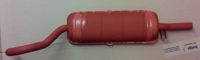

Mě ten originál výfuk z Autolady.CZ taky pasoval perfektně. A už jsem ho i dvakrát rozebíral a sestavoval. Před 2 lety jsem použil tuhle barvu: http://www.biopol.cz/vyrobky/item/139-corsil Je to něco úplně jiného, než veškeré stříbřenky, které se do roka začnou loupat, nebo krupičkovatět, nebo se vypálí, případně zežloutnou. Tam kde byl původně čistý kov, drží perfektně. Dokonce ani nemění barvu (zkouška na katalyzátoru). Tam kde to nebyl čistý kov se pochopitelně odloupne a podkoroduje. Nový výfuk ale natřu celý s větší pečlivostí. Kam se hrabou všechny stříbřenky........

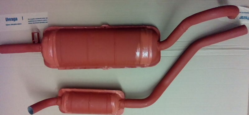

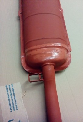

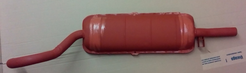

Měl jsem zadní díl teď 6 let, jízda jen na plyn. V létě upadla tepelná izolace (mám ji přivázanou vázacíma páskama). Tlumič je stále funkční a těsní, ne jako dříve, že se nejdřív udělala díra někde v plechu a netěsnil.
Po zimě dám toto:
Natřeno Corsil http://www.prodej-barev.cz/kategorie-ba ... edy-detail , zatmeleno tmelem na motory: http://www.lucebni.cz/Produkty/Lukopren%20S%209780
Tuším, že Vašátor psal, že Lukopren velmi pomalu tuhne. Je to pravda. Ten můj Lukopren byl zbytek půl kartuše, rok spotřeby 2001. :D Šel použít, jen měl drobné hrudky velikosti zrnek písku, ale tady je to vcelku jedno. Možná je to i trošku vidět na detailu fotky.
Nic vrchního už na to dávat nebudu. :)
Na tom výfuku co tam mám teď jsem tmelil Lukoprenem až zhruba po 1,5 roce provozu. To je pozdě, protože i barva na strupatou trubku už nepřilne. Náklady: origo výfuk z autolady z Koněvky 550Kč + 1250Kč + Corsil (0,35 kg koupen relativně draze za 220 Kč, spotřebuje se asi 1/2 až 3/4 malé plechovičky na 2 vrstvy) + Lukopren na motory cihlová barva 135 Kč. Tahle úprava prodlouží životnost výfuku cca o 1,5 až 2 roky (usuzuji podle předchozího, kde jsem tmelil a natíral pozdě a životnost mu ještě neskončila).

U Fiata jsem dal letos Sigam, má to být ital a dělají je na evropské vozy. Oproti Walkeru mi klesla spotřeba cca o 15% i z doby kdy v něm ještě nebyla díra, jen se ten nový Sigam po 2 týdnech odtěsnil. oproti původnímu Walkeru na který jsem jezdil cca 2,5 roku před výměnou. Jezdím stejné trasy a 2,5 roku stejný rozptyl spotřeby a teď asi 4. tankování spotřeba dolu. Tak mi to
Ještě k těm fotkám, možná to není dobře vidět, musí být zatmelena nejen tepelná izolace, ale i všechny spoje zboku ve svaru. Samozřejmě, že to nezůstane absolutně těsné, ale zamezí se tím hlavně přístupu soli v zimním období. Protože výfuk koroduje už jen zevnitř a ne tolik zvenku, prodlouží se mu životnost asi o tu 1/3, tedy cca 1,5-2 roky.
