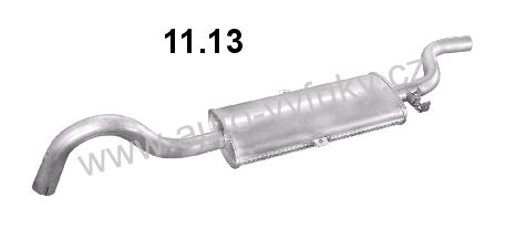

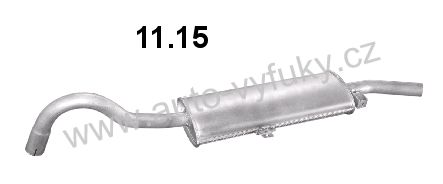

chci si nechat udělat nerezový výfuk na Ladu 2104 r.v. 90 1,3l
Na internetu jsem narazil na dva druhy výfuků. Jedná se o zadní díl výfuku. Podle mě je jeden na 2102 a druhý na 2104.
Je jedno, který výfuk tam dám nebo ne??
Mě se víc líbí ten s tím koncovým esíčkem, ale nevím zda tam bude pasovat :roll:

Ja by so si z tých výfukov nedal na auto ani jeden, lebo hento sú fotky poľských výrobkov.
Všeobecne je rozdiel medzi výfukmi na 2102 a 2104 len taký, že keď sa postavíš za auto čelom ku kufru, tak na 2104 je rúra mierne vyhnutá do do ľava a u 2102 do prava. Ten 2102 sa už nevyrába.
Inak to esíčko som už na 2104 videl.

Na mojí 2104 je ten druhý typ, tzn. 11.13, esíčko.

dvk píše:Na mojí 2104 je ten druhý typ, tzn. 11.13, esíčko.
Děkuji ti moc za informaci, že tam to esíčko pasuje. Moc se mi tam líbí, ale nevěděl jsem zda tam pasuje. :P

Obecně se to dá shrnout tak, že první obrázek je provedení pro 04 a spodní pro 02. Pasuje to ale i opačně.
A souhlasím se Sidem, na fotkách jsou polskie produkti. Nejde o žádnou slávu, ale nejsou ani úplně nejhorší. Je to jednoplášťové provedení, čili rezne trochu míň než původní dvouplášť. Při pohliníkování vydrží docela dlouho pěkný. Má ale jeden značný nedostatek a tím je zvukový projev. Je celkově hlučnější a zejména při brždění motorem dost "brumlá". Je to skoro jakoby byla ve výfuku menší díra.
