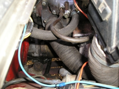

Pro představu přikládám fotky, jak to mám zapojený. Jinak membrána ruplá není, protože po odpojení hadice lítá benzín snad 10 cm vysoko šíleným proudem-takže přívod benzínu je dobrý. Sítko bylo zadělaný normálně-nic strašnýho.
Neni možný, že by to dělala bohatost směsi? Svíčky a vzduchový filtr vylučuji, protože jsem to všechno měnil před 4 000 km.

To máš vyřazené dobře, koneckonců jinak by ti to ani volnoběh nedrželo.

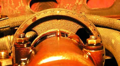

Dneska jsem se dostal na vůle ventilů. Ventily byly různě rozházené-některé měly vůli větší, jiné zas měnší... Zítra to projedu a uvidim. Koukal jsem ještě jednou na rozvodový řemen a vypadal, že je dobře nasazený. Pro jistotu přikládám fotky. Co mě ale zarazilo jsou svíčky. Jsou krásně čisté, ale zdají se mi poměrně bílé. Znamená to, že je chudá směs?

Podla farby sviecok to podla mna vyzera na vysoky predstih, alebo chudobnu zmes
