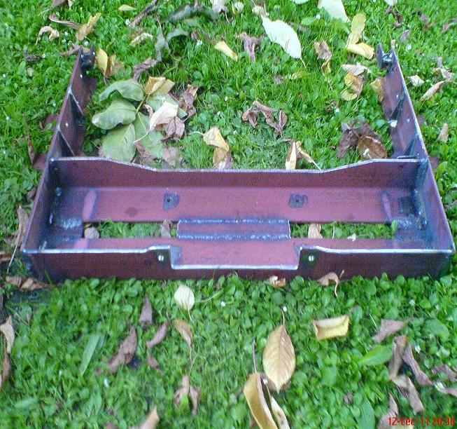

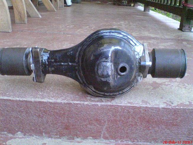

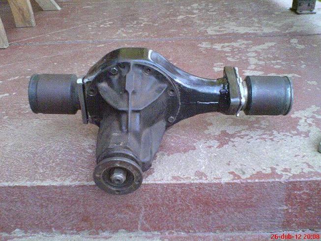

:D obal není problém jeden mám, ale cena 5000,- se může zdát hodně :roll: RIKIJAN to zmákne konzultace a nápověda po telefonu není problém. Už jsem jich pár pomohl sestrojit tel. 602103059 Borský pro kámoše BERTÍK. Jo a setkání Nivaklubu bude 19.-20.5 v Sosnové u ČL. :lol:

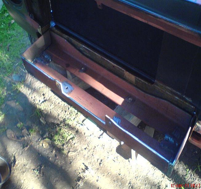

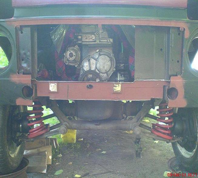

ja mam navijak na svojej podobne ako Pato(vsak sme to aj robili spolu), len este viac dovnutra. Chladic som totiz posunul blizsie k motoru a vrtule otocil hore nohami(ony maju vystuhy asi v tvare mercedesackeho znaku a akurat tie spodne zavadzali. povodne som tie spodne odrezal, to sa vsak neosvedcilo, ked sa rozbehli vibrovali). Najazdove uhly neostali povodne, ale vyrazne sa zlepsili :-D

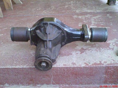

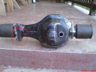

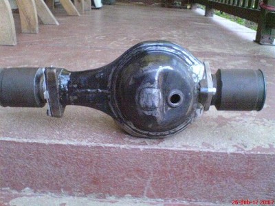

A já jsem se nechal inspirovat Majem a Patem, naviják je skovanej za origo nárazníkem a ten se posunul o 4 cm ke karoserii... bohužel foto s navijákem nemám je dole kvůli STK... Měl bych také jedem kousek pevnostního diferáku na prodej pokud by byl zájem, když jsem ho dělal sobě tak jsem dal tři kusy najednou...

:D MARTAS ten obal se ti povedl jen tak dál :lol:

Děkuji za pochvalu, ale zas tak moc se nepoved... Na dlouhý straně jsem to špatně přivařil...
