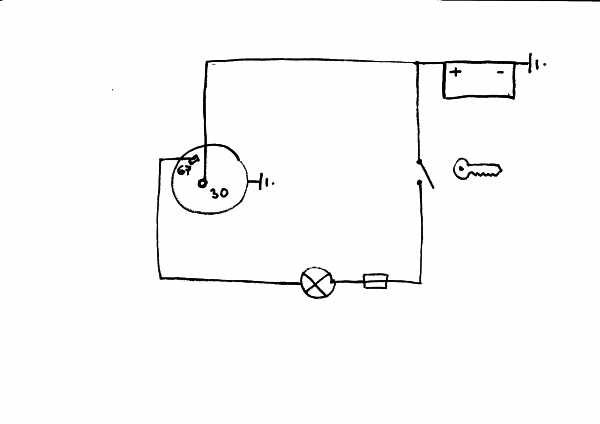

A abyste neřekli :? , že jsme škrti :cry: , tak kromě toho, že víme :roll: , tak i víme jak :lol: :

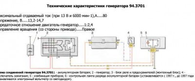

Tohle je originální schema zapojení pro originálně osazený "dvouvývodový" alternátor. Třeba byl ve voze osazen jiný (např. "třívývodový") altík, tak vývod 67 je zapojen přímo na pojistku a kontrolka je zapojena na ten třetí vývod - od uhlíků přes relé a když potom nebylo relé "potřeba" a zůstaly po něm jen drátky ... :roll: :dontknow: . L.

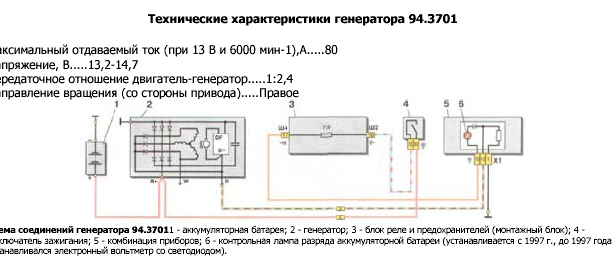

Možná pomůže origo-schema

'Ooo,dík tak to bude ono tohle jsem měl na mysli,dík moc :wink:

FOMA: namaloval jsem totéž (jen více schematicky) :D
