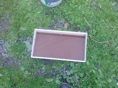

Jinak jsem vypustil chladivo a prolil motor a chladič vodou, dokud netekla čistá, To co tam bylo hádám na Tosol, nebo šílenou korozi. :roll: Při tý příležitosti jsem vyměnil vrtuli na chladiči, páč při spuštění mi to připomínalo start raketoplánu. :D

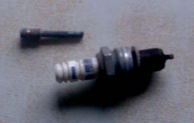

To je ta "rozbitá" svíčka
Žeby tosol, či koroze?
