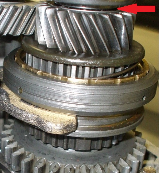

Přikládám pár foto. Jinak ta osová vůle vím že nebyla , protože ta se zamezí tou segerovkou +pružná podložka. potom to zasunutí té vydličky když to bylo rozdělany tak sem to zkoušel a doply to bylo. Je možny že sem si něčeho nevšiml. :(
(červená šipka ukazuje mezeru pro mazání)

Na tom spodním obrázku, jak tam máš červenou šipku, jsi měl jak velkou vůli? Měla by tam být cca 0,1mm. Na tom obrázku to vypadá, že je větší.
Jinak jedna poznámka: Př zařazené 5-ce a motoru v tahu se ozubené kolo 5-ky posouvá směrem k zadnímu deklu převodovky. Zkys si něco podobného nasimulovat na ponku a sleduj, co se ti děje s kolečkama. ( Otáčet s kolečkama nemusíš, stačí když jenem nasimuluješ působení síly - momentu otáčení )

jj ta vůle je podobná není to dotáhli takže po dotažení je menší,ale ne o moc, i tak si myslím že je originál protože jak roztřikovací kroužek (nahoře) tak kroužek pod ozubeným kolem nejví známky opotřebení , samotnyho mě to zarazilo.
