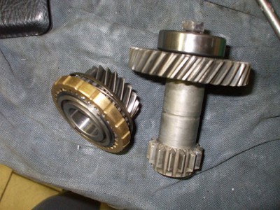

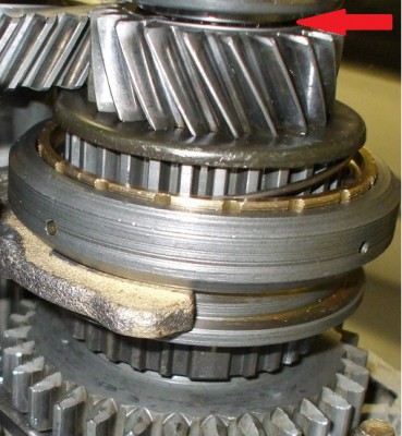

Přikládám pár foto. Jinak ta osová vůle vím že nebyla , protože ta se zamezí tou segerovkou +pružná podložka. potom to zasunutí té vydličky když to bylo rozdělany tak sem to zkoušel a doply to bylo. Je možny že sem si něčeho nevšiml. :(
(červená šipka ukazuje mezeru pro mazání)

Na tom spodním obrázku, jak tam máš červenou šipku, jsi měl jak velkou vůli? Měla by tam být cca 0,1mm. Na tom obrázku to vypadá, že je větší.
Jinak jedna poznámka: Př zařazené 5-ce a motoru v tahu se ozubené kolo 5-ky posouvá směrem k zadnímu deklu převodovky. Zkys si něco podobného nasimulovat na ponku a sleduj, co se ti děje s kolečkama. ( Otáčet s kolečkama nemusíš, stačí když jenem nasimuluješ působení síly - momentu otáčení )

jj ta vůle je podobná není to dotáhli takže po dotažení je menší,ale ne o moc, i tak si myslím že je originál protože jak roztřikovací kroužek (nahoře) tak kroužek pod ozubeným kolem nejví známky opotřebení , samotnyho mě to zarazilo.

ak by tam aj bola vola 1mm nemoze to rychlost vyhodit. Treba Pozret katalog 07 tam su vyobrazene obidve prevodovky (v nive to nie je aspon tam som to nenasiel) a treba pozerat tie cisla ktorym zacinaju diely. Tato prevodovka to ma 2123 a teda je to asi ine Viem ze aj pastorok ma oznacenie 2123 ale pochybujem ze by tam pouzili iny modul zubu. Idealne by bolo ak by boli creva z toho klasickeho typu a porovnat ich.
Ta prevodovka je nejaka skladacka alebo je to vsetko original ?
Edit: urob este foto ak je zaradena 5q stym ze vsetko bude na svojom mieste a unasac bude dotiahnuty tou velkou maticou
Teraz som este pozeral nejaky katalog a ako som predpokladal tak u tejto prevodovky ma ta tyc na ktorej je vidlica ine oznacenie a ine oznacenie ma aj ta hlava kde zapada kulisa takze chce to proste porovnat so starsim typom.

tak foto už žadny udělat nemužu to sem měl jen pár foto než sem to dával do auta, jinak ta vydlička co je tam ted je originál , bylo to tahany přímo z auta. jinak co si pamatuju tak po zařazení to byl přesuvníku 2-3 pod černej plech (doraz sinchronu kroužku na ozubeném kole)
