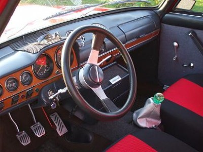

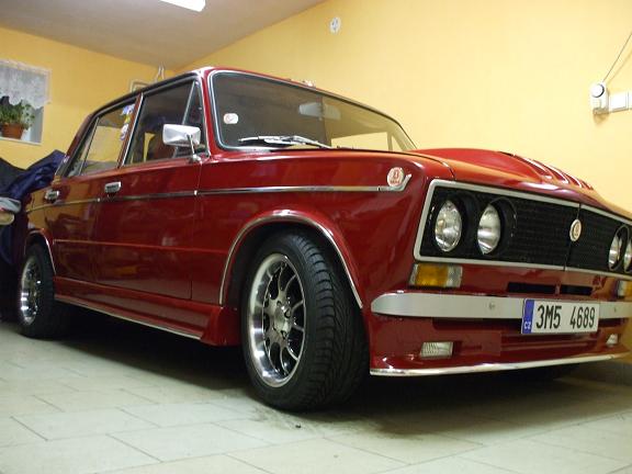

Pokusím se tu dát všechny svoje zkušenosti a pokusy o tom mojom autě :)
Postupně budu dodávat víc fotek.
Interiér
Interiér

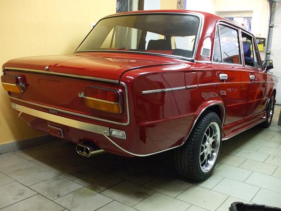

Jsem zarytej odpůrce tuningu, ale tohle je nádhera, opravdu nejkrásnějc udělaná lada, co jsem kdy viděl. Všechno dokonale sedne, prostě nádhera. Víc fotek a hlavně větší ;) :prayer: Vše krásné z lady je zachováno a ty kola jí opravdu moc slušej a sednou.

Paráda není co dodat :!: :wink:
Konečně se tady objevuje téma o téhle opravdu velmi povedené káře. Viděl sem ji v Jedovnici, resp. ve Vyškově. Opravdu móóóc pěkně udělané auto. :thumbleft:
Jsem sice taky odpůrcem tuningu jako Jelen, ale tohle auto má opravdu šmrnc a je uděláno s citem. Je zachováno lesklé lemování kolem kol a prahů a současně to krásně navazuje na krajní partie vozu. I interiér je proveden s citem, kdy zůstal zachován dřevěný dekor palubky, ve kterém jsou ladně zasazeny další spínače a pod.
Abych jenom nechválil, tak se zmíním i o jednom detailu, který se mě moc nelíbil. Je jím přehnaně velký nasávač na kapotě. Na dané fotce to sice není moc vidět, ale v reálu tak působí. Netvrdím, že by tam neměl být vůbec, naopak. Měl být ale nižší a trošku jinak tvarovaný. Je to škoda, protože tento nepatrný detail malinko kazí dojem z jinak pěkného celku. Jak jsem na místě zaregistroval, nebyl to jen můj postřeh.
To ale nic nemění na faktu, že jde opravdu o perfektně zvládnutou práci. :thumbleft:

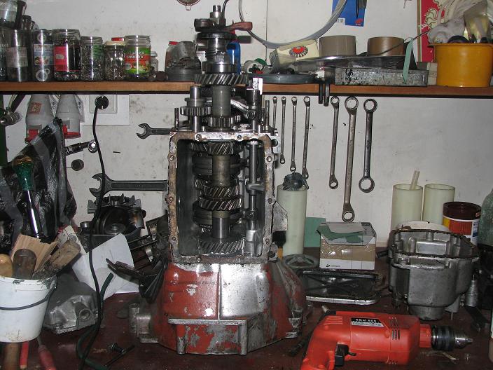

Tak kde začít.
Převodovka: 5st. repasovaná s fiatu spideru s nadsazenou přírubou. Dělal sem jí asik rok. z důvodu nesehnatelných ložisek a výměny 4 a 3 převodového stupně z 2105kové převodovky. Jinak sem tam pužil plno dílů s lada převodovky. :)
Převody: 1.- 3,667
2.- 2,100
3.- 1,361
4.- 1,000
5.- 0,881
z.- 3,526
Diferenciál: 3,9:1

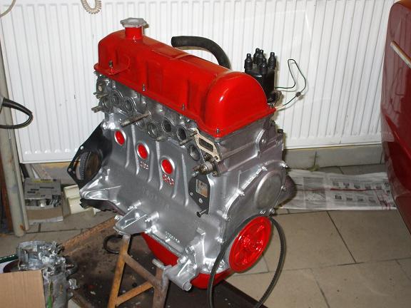

Motor: původní motor 1500 s kompresním poměrem 9,5:1
Upravený karburátor 2101 s přebroušenými dif. 24x24 a další mnohé upravy.
Elektronické průtkové benzínocvé čerpadlo (čímž sem musel udělat zpětné potrubí do nádrže.)

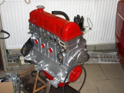

Nový motor: Fiat 132 Argenta 2.0 - původně elektronika stříkačka. Potom klasika rozdělovač (upravený na transistorový) a plus sání Croma CHT
Podvozek: Vzadu podložky 5cm, Kola 15'' 195/50 , ve předu dvojitý stabilizátor.
Pokusím se dodat fota motoru 2.0 před a po rekonstrukci
Jinak zatím všem děkuji za moc fajn ohlasy:) Díky
Původní motor 1500
Původní motor 1500
Asi roční renovace
Asi roční renovace

super, konečně si tu něco dal.. :P ten 2,0 ze 132 je super motor.. ale eda ta vana.. :mrgreen:

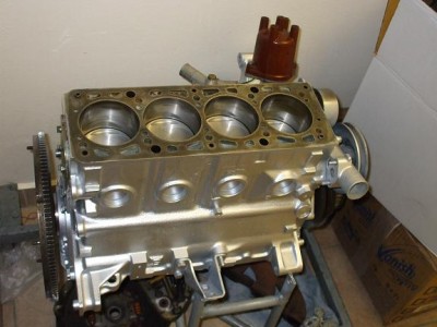

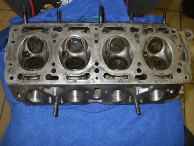

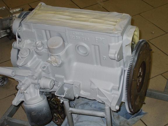

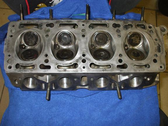

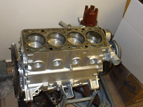

Tak tady pár fotek toho 2litru v rekonstrukci. :
Jinak ta vana je sice hrozná,ale lepší nemám :lol:
Vrtání 84 x 90.
Hlava při rekonstrukci
Blok břed nástřikem
Blok břed nástřikem
