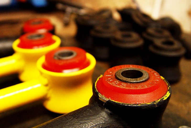

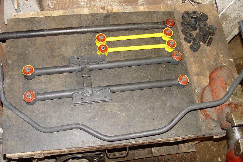

Po čase zas něco nového, přední ramena mám zesílené a v základovce, přelisoval jsem silentbloky kostí za polyuretan a dneska bych měl všecko nalakovat a během víkendu snad půjde první část nového podvozku na auto. Nové svisláky jsou od incidentu s kolem zatím ve starých ramenech a při demontáži se zjistilo, že spodní uložení tlumičů je po srmti. Při vyvěšení ramen se navíc jedn tlumič zasekl ve vysunuté poloze a následně se pístní tyč prostě zlomila. Čili tlumiče jsou momentálně už nějaký pátek v dílně na zemi :wink: Hezky to houpe, je to amerika jak sviňa, ale v zatáčkách to není to pravé ořechové.
Lisování silentbloků šlo celkem vpohodě, akorát jsem nemohl použít přichystanou zesílenou panhardku z UA - je blbě svařená, jakoby do vrtule. Osy silentbloků nejsou rovnoběžné a to tak, že dost. Naštěstí jsem měl v syslátech panhardku z Otrok.

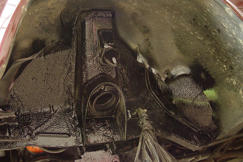

Taky jsem stihl vystříkat dutiny a namontoval jsem sportovní volant od Tommela - prostě paráda ! Krásně se drží a konečně nezavazím rukou o koleno. Ještě musím do středu vlepit znak Lada - půjde upravit ten starý z 04 volantu.

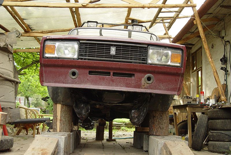

Už mám všecko připravené a nalakované, jenom zaschne barva, doskládá se to dokupy a předek je hotový.
MartasBrno
Příspěvky: 4442
Re: Tomáš - VAZ 21044i "Vážka"
Příspěvek od MartasBrno »
Vypadá to pěkně. Hlavně to tvoje servisní stání je super.

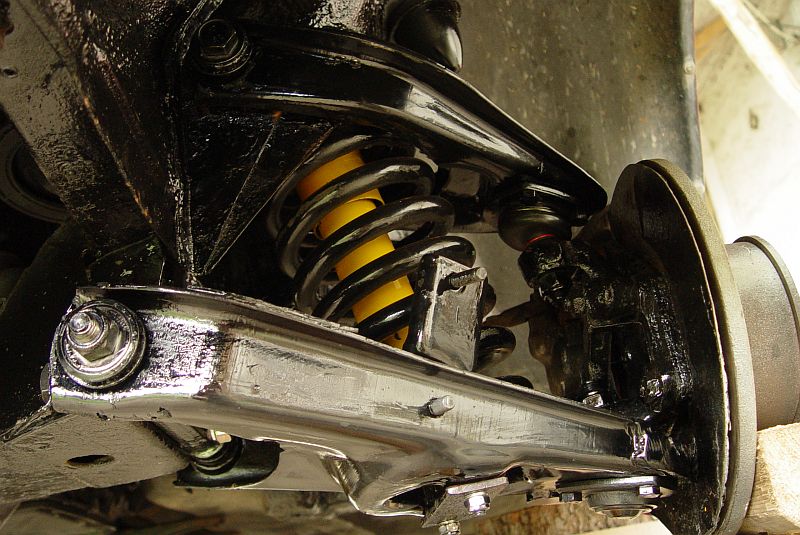

Příspěvek od dvk »

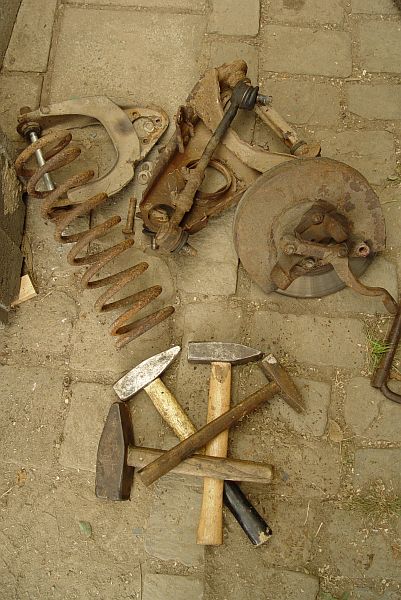

Tak už se to rýsuje, levá strana smontovaná. Zabralo to trochu zkoušení a upravování, ale mělo by to stát za to. Pružina Volha zkrácená o jeden závit, musel jsem ještě upravit spodní uchycení tlumiče a taky upravit rameno v místě zesílení - v rejdu vadilo těhlici. Zatím všechno sedí jak má, předek bude oproti originálu plánovaně zvednutý o cca 5cm. Čepy jsou MS a všecky silentbloky jsou ty polyuretanové, tak doufám, že na to zas chvíli nebudu muset šáhnout 8)
MartasBrno
Příspěvky: 4442
Panejo, co ten ořezanej kryt?
Příspěvky: 10643
To asi nebyla ta nejlepší úprava.
Jsem zvědav, co bude dělat rozehřátý brzdový kotouč, až na něj chrstne studená voda. L.

já jsem si říkal že na tom krytu je něco podezřelého a nebo že má zajímavý dvouvrstvý kotouč.... :rolleyes:

Abych teda jenom nekritizoval :oops:
Krom tohoto drobného negativa jsi si dal záležet pěkná a poctivě odvedená práce. L.

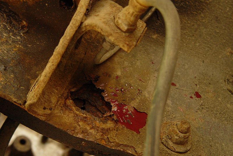

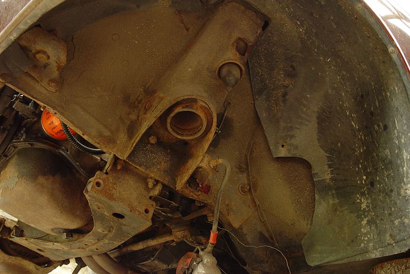

Vidím, že máš rovnako hnilé podčelo ako aj naša bývalá 21044.
