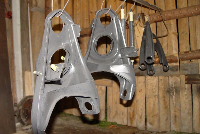

Po čase zas něco nového, přední ramena mám zesílené a v základovce, přelisoval jsem silentbloky kostí za polyuretan a dneska bych měl všecko nalakovat a během víkendu snad půjde první část nového podvozku na auto. Nové svisláky jsou od incidentu s kolem zatím ve starých ramenech a při demontáži se zjistilo, že spodní uložení tlumičů je po srmti. Při vyvěšení ramen se navíc jedn tlumič zasekl ve vysunuté poloze a následně se pístní tyč prostě zlomila. Čili tlumiče jsou momentálně už nějaký pátek v dílně na zemi :wink: Hezky to houpe, je to amerika jak sviňa, ale v zatáčkách to není to pravé ořechové.
Lisování silentbloků šlo celkem vpohodě, akorát jsem nemohl použít přichystanou zesílenou panhardku z UA - je blbě svařená, jakoby do vrtule. Osy silentbloků nejsou rovnoběžné a to tak, že dost. Naštěstí jsem měl v syslátech panhardku z Otrok.
Taky jsem stihl vystříkat dutiny a namontoval jsem sportovní volant od Tommela - prostě paráda ! Krásně se drží a konečně nezavazím rukou o koleno. Ještě musím do středu vlepit znak Lada - půjde upravit ten starý z 04 volantu.

Už mám všecko připravené a nalakované, jenom zaschne barva, doskládá se to dokupy a předek je hotový.

Tak už se to rýsuje, levá strana smontovaná. Zabralo to trochu zkoušení a upravování, ale mělo by to stát za to. Pružina Volha zkrácená o jeden závit, musel jsem ještě upravit spodní uchycení tlumiče a taky upravit rameno v místě zesílení - v rejdu vadilo těhlici. Zatím všechno sedí jak má, předek bude oproti originálu plánovaně zvednutý o cca 5cm. Čepy jsou MS a všecky silentbloky jsou ty polyuretanové, tak doufám, že na to zas chvíli nebudu muset šáhnout 8)
