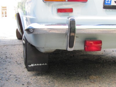

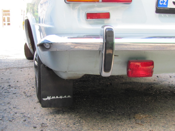

Konečně jsem se dnes dokopal k tomu dát na modráka Žiguli zástěrky :mrgreen: :lol:

pôvodné sú so znakom Lada. tieto budú nejaký dobový doplnok výrabaný v ČSSR :)

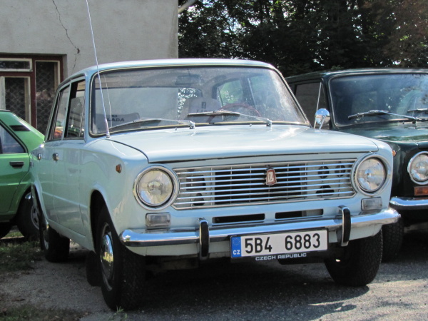

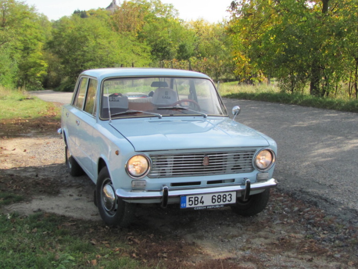

Dnešní počasí se opravdu povedlo a bylo jako stvořené na projížďku :)

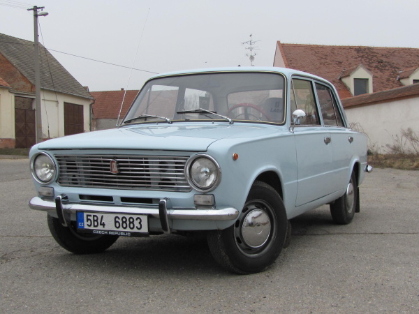

Počasí se dnes v rámci možností umoudřilo a já se konečně odvážil k výměně kohoutu :mrgreen: . Chvíli trvalo než jsme objevili správný postup ,ale pak už šlo vše jak po másle. Nový kohout ještě poctivý Sovětský je již na místě a autíčko topí jako zamlada :D .
Neodolal jsem a musel jsem ho po zimě protáhnout :mrgreen: .

Díky :wink: je to focené v sobotu ,kdy ještě počasí bylo uspokojivé :D
