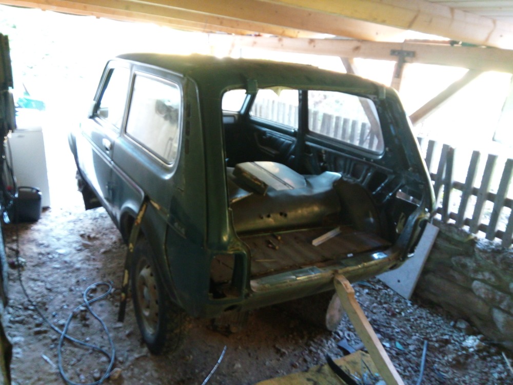

Tak aby řeč nestála... Ráno na Javořici... Večer v dílně... Z dlouhé krátkou...
Pokud se to podaří, tak se už podaří všechno...
Rady ke sváření uvítám všechny... Mám jen CO2 a minimum zkušeností...

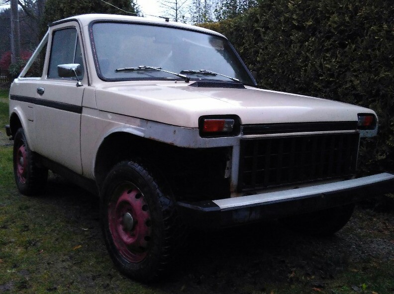

No ale problém na STK, taky by se mi to líbilo... Už jsem měl 1,6 udělanou na pikapa...
Ondra1,7mpi
Příspěvky: 1447
Bydliště: Javořice - vysočina
Re: Niva Ondra
Příspěvek od Ondra1,7mpi »
I když byl poctivě udělaný, stejně pod nádrž zatýkalo...

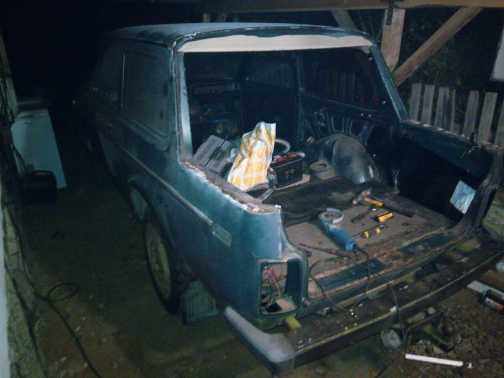

Nejhorší řezání je hotové, jen dobrousit milimetry a může se vařit :rolleyes: jsem zvědav co z toho vznikne... Až budu měnit prahy bude to proti tomuhle elaborátu docela brnkačka...
