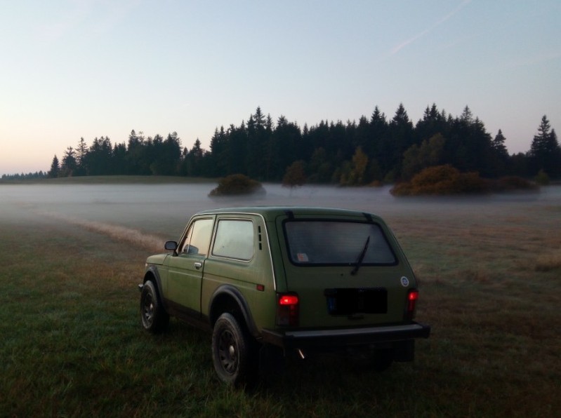

Jedna vzpomínková foto, osvícené auto...

Tak aby řeč nestála... Ráno na Javořici... Večer v dílně... Z dlouhé krátkou...
