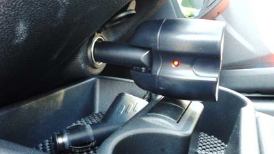

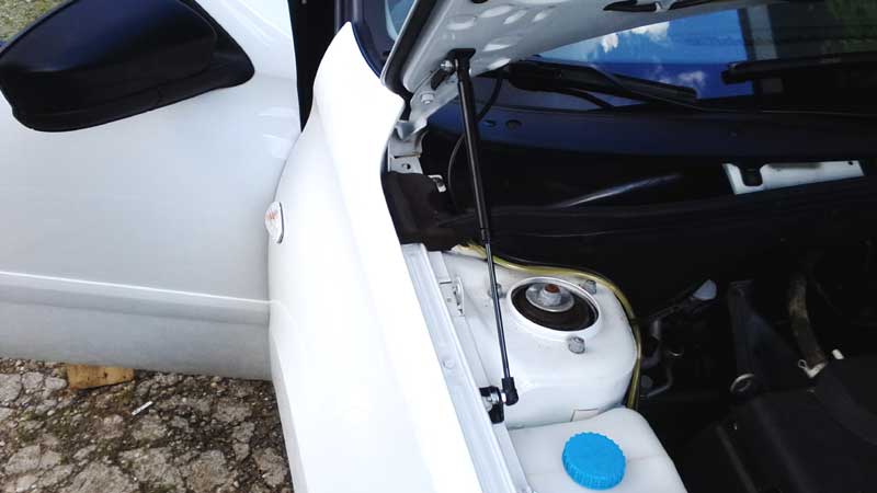

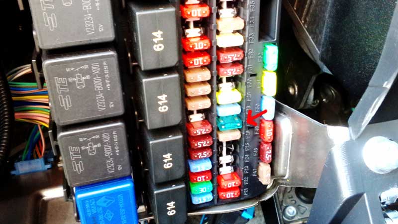

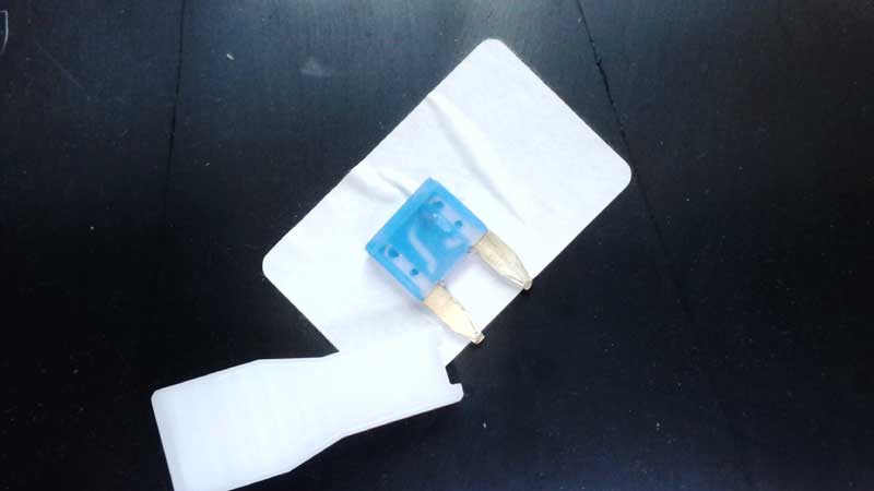

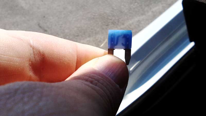

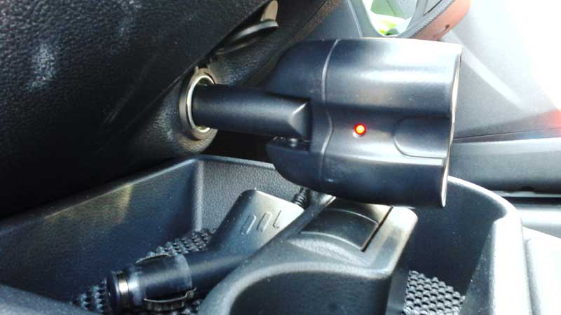

Tak aby som sa pri Lade len neflákal, včera som podlepil zadnú trieskajúcu špz tlmiacou penou, pri nerovnostiach vzadu búchala o plech dverí, vymenil som predný stierač, je u nás dosť veľký problém zohnať poriadny 24" plocháč - cca 63cm, vymenil som vzduchový filter, ešte pôvodný ruský za Mann z nemecka, ďalej som začal utesňovať prednú kapotu ale niekto mi do toho skočil takže som predčasne prestal, no a problém mi robila zas navigácia, tentoraz sa rozpadla po rokoch jej auto nabíjačka, vyskratovala veselo poistku, jednoducho som si myslel, otvorím múdru knižku a tam je určite schéma kde bude tá poistka, prvý problém nastáva vtedy keď všetci čo majú novú Grantu alebo Kalinu zistia, že žiadna z dvoch vnútorných poistkových schém sa prosím pekne nezhoduje s realitou
a to ani zbežne, knižka sníva o vnútornej reléovej skrinke AVAR a DELPHI - nakreslené to je asi podľa starých skriniek alebo autorovej fantázie a predstavivosti, nijak raz som sa nedopátral ani nedorátal, takže pokus omyl a skúšať ktorá poistka je ku čomu, poistku F18 ktorá má byť na pravej spodnej pozícii a má istiť 20A poitkou Vyhrievanie predných sedadiel a Zapaľovač cigariet nie je v skutočnosti na uvedenej pozícii č5.. ale o niekoľko pozícii vyššie, poistky sú halabala hore nohami, dole nohami, všelijako a občas aj s inou hodnotou, asi ako sa vo výrobe pracovník vyspal alebo kde to zapojil tak to bude..no sila. Odporúčam si dať na menení poistiek pozor. Poistku som zamenil najprv za silnejšiu neskôr za 15A..

F27 - Cigar lighter, máš mail. Jsem myslel, že osazovák té "třetí" pojistkovky máš.
Re: LADA 2191 - Polárna Líška
Ahoj ďakujem veru je to ono, tak už by nemali nastať problémy.

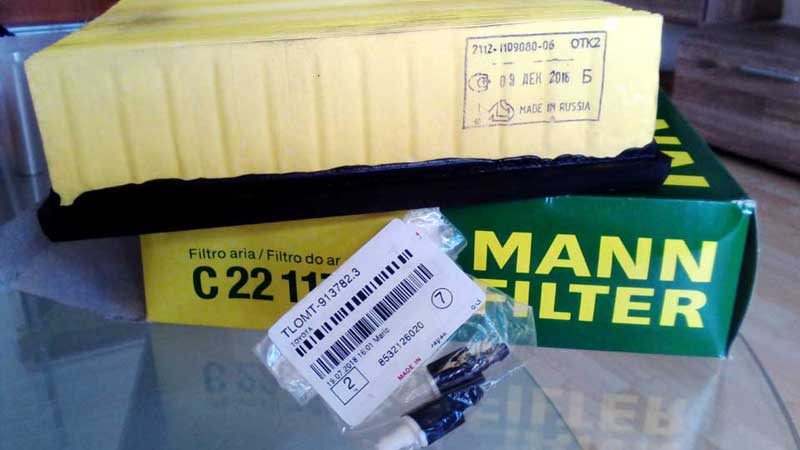

Ako kolega na fóre pri Kaline som taktiež objednal ventilčeky ostrekov ale od Toyoty, síce trochu drahšie ale osvedčili sa, došli pár dni dozadu. A filter ako som už spomínal som menil skôr ale pôvodný som si ponechal a označil.

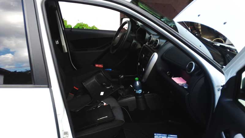

Takže kde tak asi začať, už dávnejšie som sa Corym dohodol, že v lete niečo pozrieme zaujímal som sa hlavne o kľúč a ak by bol čas aj o iné veci, ale ten čas (ja som zatvrdol polovicu dovolenky s lekármi a zubármi) a pár zmien bolo na oboch stranách takže skúsili sme aspoň niečo - kľúč s dialkovým k naším Grantám ICE, no skúsili sme, bolo toho dosť - myslím tých skúšok a pokusov, ale akosi sa to ešte nepodarilo, je ale potrebné dodať, že čo sa týka zisťovania možností nie sme určite u konca, pomáhal (telefonicky) nám aj dokonca Stano112 začo ešte raz veľmi pekne ďakujem, určite nato nejako prídeme. Čísla by sme mali mať asi všetky, ak som dobre pochopil je docela možné, že problém bude v inej prístrojovke a jej softe, možno je v hre ešte odblokovanie nejakej funkcie cez origo diagnostiku v Košiciach - keď pojdeme okolo. Kľúč sa nám podarilo opakovane viac krát nakódovať už mám tri

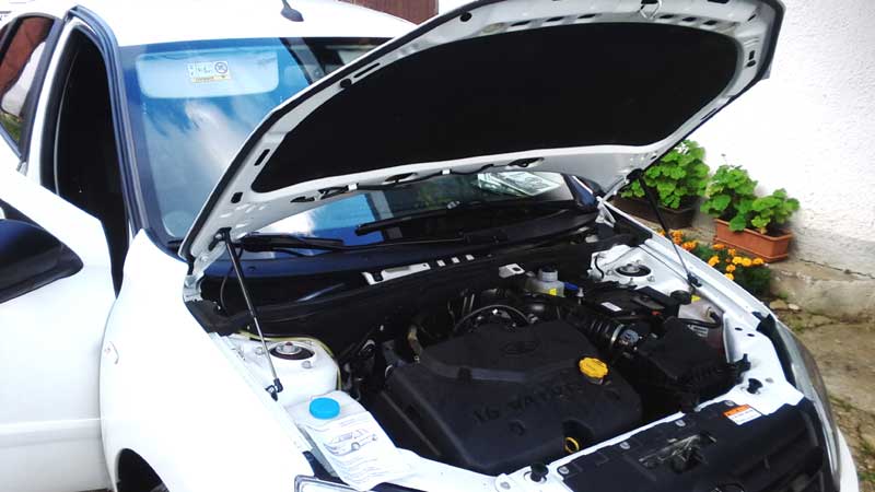

- ale nedobehla celá sekvencia: nepotvrdila sa záverečná rozblikaním smeroviek. Nič ako opakujem nie je stratené a ak sa bude dať určite sa za Corym ešte zastavím, má to tam také pekné kutilské a poriešime to prepísaním softu v prístrojovke nad čím tuším uvažoval alebo ešte na niečo príde, zároveň mi pomohol nahodiť niečo na prednú kapotu tak hádajte čo

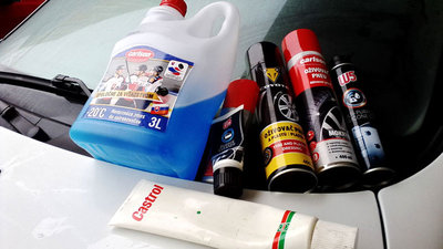

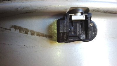

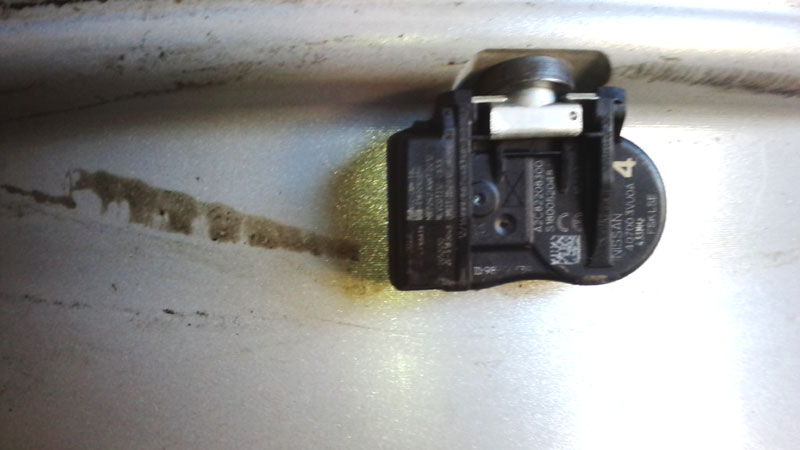

Veľa nového nemám, pre zaneprázdnenosť ani nič neplánujem som rád, že som prezul na zimu a občas ju opláchnem a natriem gumu a plasty prípravkami, potom to pekne drží čiernu a špina ide ľahšie dole, ešte som to v mot. priestor oblepil tesneniami-je to fakt čistejšie, žiadne striekance pri daždi a pod. len trošku utrieť prach a hotovo, pri prezutí zimákov, NISSAN čidlo tlaku už neprekvapí
Pretože som mal peripetie s predajcami alu diskov na slovensku štyri dieri nie sú päť, pohrávam sa s myšlienkou kúpiť to niekde na ukrajine aj so senzormi, môžu tam byť zaujímavé ceny koliesok hm?
Celkový nájazd km: 17 800km ..už to druhý rok zabehávam
ale v práci sa najazdím dosť..

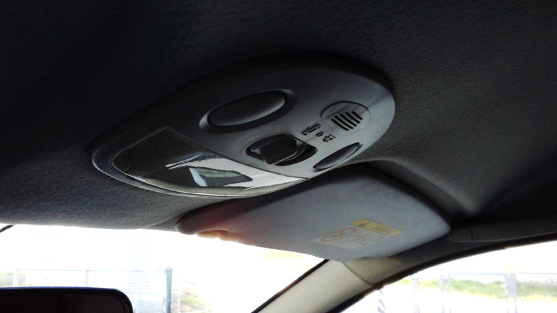

Kolegovci čo máme Grantu, dávam do pozornosti..všimli ste si ??? - pískanie škrkanie alebo iné vrčiace zvuky od konzolky svetielok v kabíne-je tam repračik?, najviac to počuť pri zapnutí ventilátora na dvojku, vyskúšajte - akési rušenie alebo interferencie, možno sa napája Glonasat alebo mi chce zavolať Putin

Mal by tam byť malý ventilátor, ktorý nasáva vzduch z kabíny a meria tak jej teplotu pre klimatizáciu, KALINA 2 LUX ho má stredovom paneli."Liftback" .........
