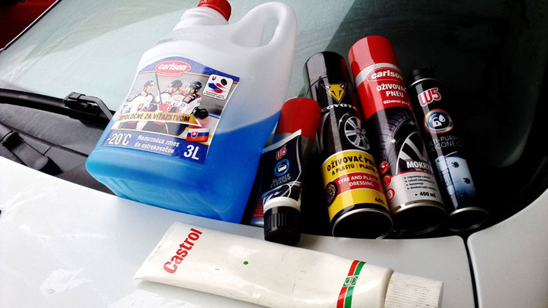

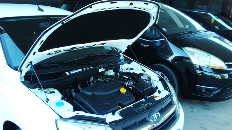

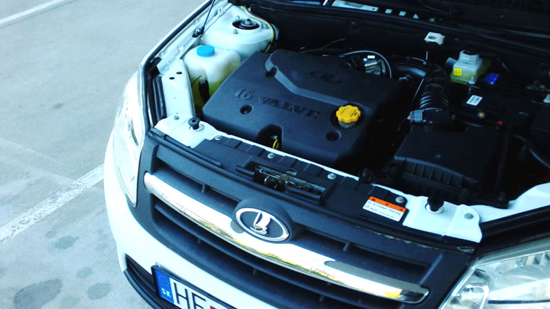

Veľa nového nemám, pre zaneprázdnenosť ani nič neplánujem som rád, že som prezul na zimu a občas ju opláchnem a natriem gumu a plasty prípravkami, potom to pekne drží čiernu a špina ide ľahšie dole, ešte som to v mot. priestor oblepil tesneniami-je to fakt čistejšie, žiadne striekance pri daždi a pod. len trošku utrieť prach a hotovo, pri prezutí zimákov, NISSAN čidlo tlaku už neprekvapí :mrgreen:
