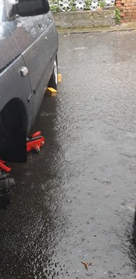

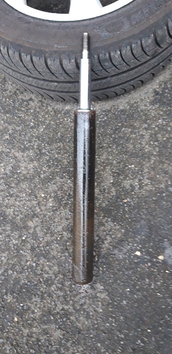

Tak jsem se konečně pustil do výměny tlumičů na autě. Pravda byl to značně nerozuný čin, takovou činnost provádět na téměř 20let starém autě v domácích amatérských podmínkách bez řádného vybavení apd. :-| Nicméně podařilo se, a auto má jízdní vlastnosti jako "za mlada" :twisted: Velice příjemně to sedí, drží v zatáčkách a o přejezdu nerovností ani nemluvě. Jen bohužel trošku přišly k "úhoně" polohovací kostky na zadní nápravě :roll: Bez nich to není ono, takže buď seženu nový nebo je budu muset nechat vyrobit :evil:
.....opravdu frustrující.

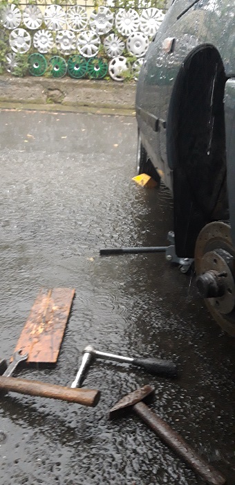

Celý proces mně zpestřilo počasí v podobě přívalového lijáku...

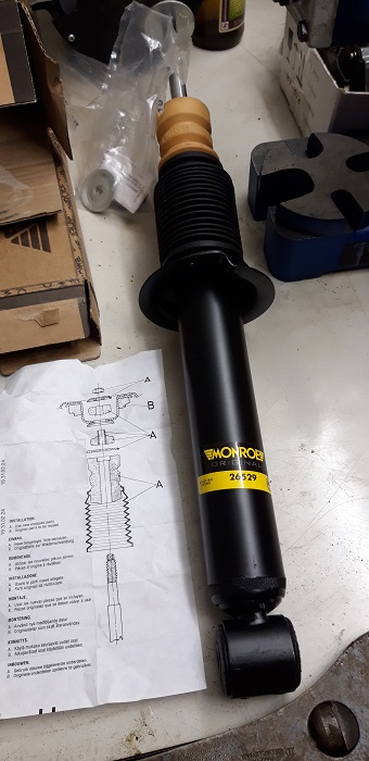

PP tlumič byl opravdu na účinnosti 0=. Obdobně byl natom i LZ

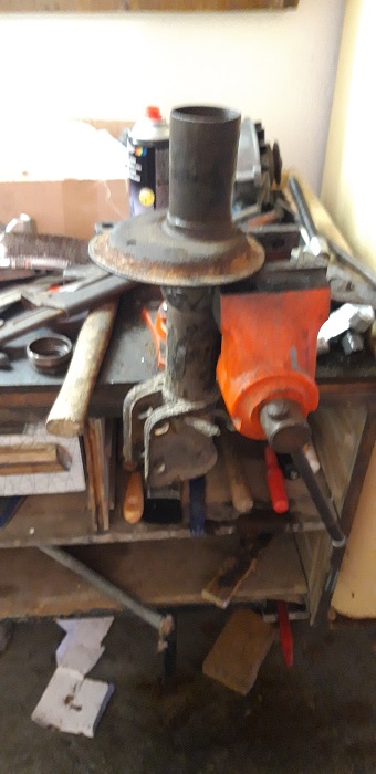

Dostat se tdo téhle fáze bylo velmi náročné - převlečná matka v tubusu nešla povolit. Nakonec jsem ji "přemluvil".
začalo to nevině....

Ten déšť úpřimně závidím v Brně schnem, až to pěkné není.

No v tu chvíli mi můžeš věřit, že nebylo opravdu co závidět :roll: bylo mi do breku a pokoušela se o mě panika :twisted: :? :|

Všechny čtyři tlumiče stály 3600,- včetně poštovnýho, pokud si pamatuju, tak zadní něco lehce přes 900,- (1ks) Šrouby jsem si poznačil, nicméně příčka volantu byla asi 1cm vychýlená doprava, tak jsem hned druhý den jel na geometrii (3D) vypadalo to jako CTéčko :) A minul jsem se pouze asi jen o 1stupeň. Za 10min to měl seřízený a cena byla 490czk. Tudíž jsem byl zcela spokojený a geo. 3D můžu fakt vřele doporučit.

Pěkná práce, to mám v plánu taky, čim si povoloval tu matici v noze tlumiče?
