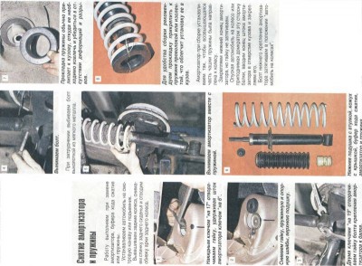

Chystám se na zadní tlumiče, podle návodu by nemusel být potřeba stahovák, který beztak nemám. Už jste to někdo měnil?

Já jsem to dělal na SAMAŘE. Zvedneš zadek za kastli, tak aby viselo kolo. Odšroubuješ spodní šroub a vytáhneš ho. Potorm odšroubušeš horní matku a tlumič máš venku. Zpětně ho tam hodiš tak, že tyč z tlumiče vytáhneš co nejvíc a strčiš do díry pro tlumič a bez malý podložku bys měl chytit aspoň na jeden-dvy závity. Potom upevníš spodek a dotáhneš ho a nasadíš kolo a lehce spustíš auto dolu, aby jsi trošku stlačil pružinu a pak odšroubuješ horní matku strčíš všechny podložky a dotáhneš matici.
Já jsem měl levej vyměněnej ani né za hodinku, včetně očištění pružiny a namazání pružiny a tlumiče vazelinou, aby nerezavěli.

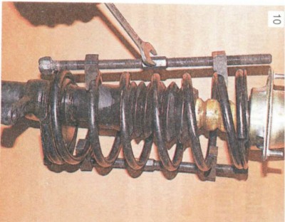

A tady dobrý nápad udělat si šmrdlací trubku:
Волк píše:Извините за качество фотки:Obrázek
