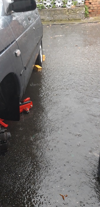

Tak jsem se konečně pustil do výměny tlumičů na autě. Pravda byl to značně nerozuný čin, takovou činnost provádět na téměř 20let starém autě v domácích amatérských podmínkách bez řádného vybavení apd.
Nicméně podařilo se, a auto má jízdní vlastnosti jako "za mlada"
Velice příjemně to sedí, drží v zatáčkách a o přejezdu nerovností ani nemluvě. Jen bohužel trošku přišly k "úhoně" polohovací kostky na zadní nápravě
Bez nich to není ono, takže buď seženu nový nebo je budu muset nechat vyrobit

Ten déšť úpřimně závidím v Brně schnem, až to pěkné není.
Re: Tlumiče a pérování
No v tu chvíli mi můžeš věřit, že nebylo opravdu co závidět
bylo mi do breku a pokoušela se o mě panika

Tak kdyz prsi tak se nepoustim do zadnych vetsich akci, nu ni?
Ja chci dest! Co kostovaly ty zadni tlumice? Pozice stelovacich sroubu jsi si znacil? Predpokladam, ze pujdes na geometrii. Nebo to lze udelat, aby se geometrie nerozhodila?
Všechny čtyři tlumiče stály 3600,- včetně poštovnýho, pokud si pamatuju, tak zadní něco lehce přes 900,- (1ks) Šrouby jsem si poznačil, nicméně příčka volantu byla asi 1cm vychýlená doprava, tak jsem hned druhý den jel na geometrii (3D) vypadalo to jako CTéčko
A minul jsem se pouze asi jen o 1stupeň. Za 10min to měl seřízený a cena byla 490czk. Tudíž jsem byl zcela spokojený a geo. 3D můžu fakt vřele doporučit.
