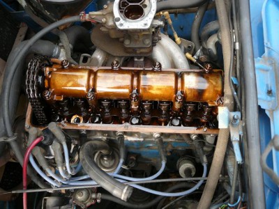

Takže zprávy z opravy : Napřed jsem se koukl pouze pod víko zda li to není problém s vůlí - nebyl , všude nějaké byly . První čeho jsem si ale všiml
je barva všeho co se "koupe" v oleji , Vše je témněř dokonale čisté ALE má zlatou barvu ! Teť nevím co to zavinilo , jestli polosyntetický olej smíchaný s tím neznámým na který jezdil před tímhle , nebo reakce oleje s LPG ? Poněvač před výměnou bylo vče černé . Nyní není po černotě a úsadách ani stopy zato to vypadá jako pozlacené .

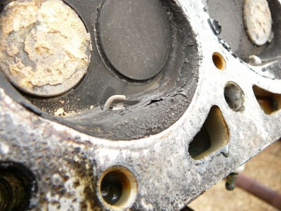

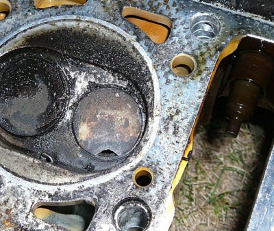

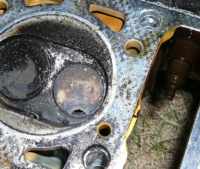

Další překvapení čeká uvnitř spalovacího prostoru . Díra ve ventilu - to jsem čekal , ovšem tolik karbonu jsem ještě neviděl . Na pístech je napečena téměř 2 mm vrstva a na ventilech skoro krápníková výzdoba . Některá místa v hlavě jsou ovšem čistá a spečený karbon jinde je narušen a odlupuje se skoro sám . LPG evidentně narušilo "napečeniny" a pravděpodobně došlo k uvolnění nějaké tvrdé části která se "skřípla" pod ventil a než se odfoukla tak se ventil podfouknul .

Foto ventilu "ukousnutého" nejspíš "ventilovým červem" . Pozor na ně pokud ho nasajete je s ventily ámen . Dodám fotky i totálně zakarbonovaného spal. prostoru .

Ta zlatavá (nebo spíš medová) barva mi připadá normální. To už jsem viděl.
Saša, asi máme hodně podobný motory
já měl jeden taky "pozlacenej" byl to původní v blizzardu. taky to dávam "za vinu" provozu na LPG a konečně řádným výměnným intervalům oleje, který ten motor předtim asi moc neměl. rozpustilo se co šlo.(měl jsem 15W-50) a jeden stejně napálenej ventil měl i motor, co jsem koupil od Romana. Zaboha ta napečenina nešla dolů. teď si po očistě, zabroušení a seštelování krásně chrochtaj

Jestli to bylo moc chudé - možná , ale podle svíček se to poznat nedalo páč každá vypadala úplně jinak . Na ostatních skoro nešlo přes karbon vidět elektrody . Jedna z věcí které k tomu asi dle mne přispěly byl patrně velký předstih protože motor ve vyšších otáčkách šel poměrně tvrdě . Teď jede naprosto jinak . Prohlížel sem fotky a je naprosto patrné že se motor čistil a karbon tam byl již dřív než došlo na zástavbu plynu . Někde hodně v předu jsem psal o tom že nejde druhá komora (ani silou ručně otevřít) Patrně pán jezdil "kadle kadle" a trochu motor zapek .
Napečeniny na ventilech brání v chlazení a tím se za pomoci LPG (vyšší teplota hoření) stalo co se stalo .
