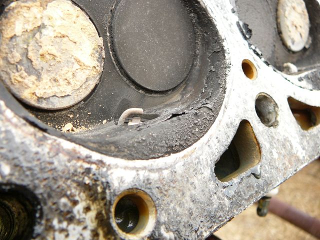

Takže zprávy z opravy : Napřed jsem se koukl pouze pod víko zda li to není problém s vůlí - nebyl , všude nějaké byly . První čeho jsem si ale všiml :shock: je barva všeho co se "koupe" v oleji , Vše je témněř dokonale čisté ALE má zlatou barvu ! Teť nevím co to zavinilo , jestli polosyntetický olej smíchaný s tím neznámým na který jezdil před tímhle , nebo reakce oleje s LPG ? Poněvač před výměnou bylo vče černé . Nyní není po černotě a úsadách ani stopy zato to vypadá jako pozlacené .
No nic , Přemejšlím jak co v nejkratším čase jezdit a napadá mne ta červená 06 kterou jsem nedávno přivezl . Páč nevím o stavu motoru nic sundávám víko a hle . Oškrábaný karbon z víka nová rozvodová kola , řetěz ... atd . Chvilku přemýšlím a je rozhodnuto - motor je hlavu "kratší" . Vevnitř čisto . Evidentně motor prošel opravou a od té doby toho moc nenajel .
Pouštím se tedy do sundání hlavy z modré . Utržením števtu (1) z příruby výfuku to začíná . Povoluji šrouby hlavy (utažené snad půl otáčky před utržením) páč je sotva nemožné je povolit . Ale ouha jeden opravdu nejde ! Ani za použití "vší" síly a téčka z velké goly . Dívám se na ostatní šrouby a říkám si "takový šroub bych přeci neměl jen tak ukroutit" :? Nasazuji cca dalších 50 cm trubky a zabírám , téčko pruží a najednou rána až mi křupne v ruce V první moment si myslím že praskl ořech nebo šroub , ale vše je OK šroub to vzdal a povoluje se .
Další překvapení čeká uvnitř spalovacího prostoru . Díra ve ventilu - to jsem čekal , ovšem tolik karbonu jsem ještě neviděl . Na pístech je napečena téměř 2 mm vrstva a na ventilech skoro krápníková výzdoba . Některá místa v hlavě jsou ovšem čistá a spečený karbon jinde je narušen a odlupuje se skoro sám . LPG evidentně narušilo "napečeniny" a pravděpodobně došlo k uvolnění nějaké tvrdé části která se "skřípla" pod ventil a než se odfoukla tak se ventil podfouknul .
Vše mám již složeno bohužel nemám momentový klíč , takže dokončení zítra .
Foto ventilu "ukousnutého" nejspíš "ventilovým červem" . Pozor na ně pokud ho nasajete je s ventily ámen . Dodám fotky i totálně zakarbonovaného spal. prostoru .

Saša, asi máme hodně podobný motory :mrgreen: já měl jeden taky "pozlacenej" byl to původní v blizzardu. taky to dávam "za vinu" provozu na LPG a konečně řádným výměnným intervalům oleje, který ten motor předtim asi moc neměl. rozpustilo se co šlo.(měl jsem 15W-50) a jeden stejně napálenej ventil měl i motor, co jsem koupil od Romana. Zaboha ta napečenina nešla dolů. teď si po očistě, zabroušení a seštelování krásně chrochtaj 8)

Motor zas přede jako kočka . Transplantace proběhla vcelku bez problému . Teď nakoupím nové gufírka ventilú , výfukové ventily + veškerá těsnění a udělám GO hlavy .
Jestli to bylo moc chudé - možná , ale podle svíček se to poznat nedalo páč každá vypadala úplně jinak . Na ostatních skoro nešlo přes karbon vidět elektrody . Jedna z věcí které k tomu asi dle mne přispěly byl patrně velký předstih protože motor ve vyšších otáčkách šel poměrně tvrdě . Teď jede naprosto jinak . Prohlížel sem fotky a je naprosto patrné že se motor čistil a karbon tam byl již dřív než došlo na zástavbu plynu . Někde hodně v předu jsem psal o tom že nejde druhá komora (ani silou ručně otevřít) Patrně pán jezdil "kadle kadle" a trochu motor zapek .
Napečeniny na ventilech brání v chlazení a tím se za pomoci LPG (vyšší teplota hoření) stalo co se stalo .
EMI píše: já měl jeden taky "pozlacenej" byl to původní v blizzardu. taky to dávam "za vinu" provozu na LPG a konečně řádným výměnným intervalům oleje, který ten motor předtim asi moc neměl. rozpustilo se co šlo.(měl jsem 15W-50)
Patrně to je reakce LPG s polosyntetikou (15 W40 - 50) . V 043 jsem jezdil na plnou (5W40 Texaco) a vše bylo jen lesklé jako umyté , po zlaté barvě ani náznak . Zajímal by mne rozbor téhle zlaté "verze" co se týče mazacích schopností , ale k příští výměně už použiji mnou osvětčenou 5W40 .

For EMI : Na 043 Jsem po koupi (75 000km) udělal kompletním vyčištění motoru vč. pístních kroužků zubním kartáčkem , propláchnutí kliky a vačice páč motor byl neuvěřitelně zasraný . Po opětovném složení (pouze vyměněny gufera) byl do motoru nalit 5W40 . Na tenhle olej jezdil motor bez jediné závady až do odstavení auta (430 000km). Tlakoměr oleje tam nejprve nebyl (palubka 05) . Dal jse ho tam po cca třech letech s 07 palubkou .
Motor za provozní teploty i po ujetí 430 000km vykazoval tlak za jízdy těsně kolem 4bar . Na volnoběh nikdy neproblikla kontrolka . Vždy pouze 5W40 a nikdy ani kapka benzínu . Motor po snížení hlavy a zabroušení ventilů jezdí dál v Traboladě .
