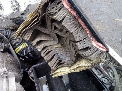

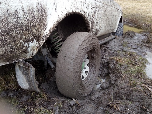

foto bez komentáře...
ale, po návratu domů vše vyčištěno, klapka, sání atd... ale svítí check... v oleji voda, to zítra vyměním...
už před příhodou ale zjištěny drobné usazeniny, černé drobné tečky v nádobce na vodu, olej byl ale čistý... vše jsem před tím propláchnul, chladič i motor, nechápu proč je ta voda furt špinavá...

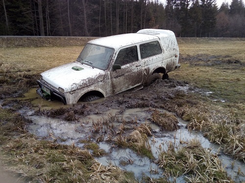

Co se stalo pandhardce a co snorch, jeste ti nedorazil? Nebylo snazsi to objet?

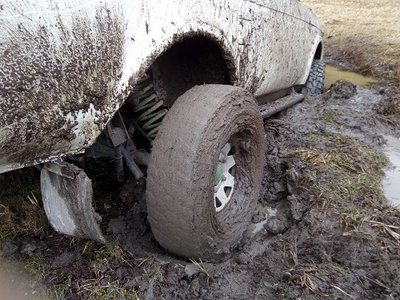

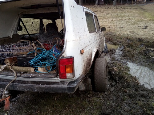

panhardka prdla v tom štelungu...při vytahování hiluxem. objet to šlo, i strom byl na dosah asi 50m, ale zradil navyják, měl málo šťávy a netáhnul... altík s bahnem moc nekamarádil... šnorch ještě nemám, ale toto mě donutí!
nic co by se nedalo opravit, jen že mě to zase zdrží... musím tu druhou už taky zprovoznit... ta bude na bf KM1, ty by mohli brát víc, toto km2 nic moc
jedu pro ně ale až koncem dubna...
štve mě ten check, snad to zítra vyřeším, do konce března mám termíny v lese...

To jsi delal tu pandhardku stelovaci, nebo ji nadstavil? Uvazuju, ze kdyz ji jen prodlouzim napevno a do spoje dam trubku dovnitr s podelnymi svary, tak by to povolit nemelo.

Stelovaci, na to jak s tím cukal do strany vydržela dlouho, sváry vydržely, ale ten šroub rupnul...

Když jsem to viděl na fotkáchMara píše:Nebylo snazsi to objet?
Aha - rozumím ...Majo píše:Snadne veci nie su zabavne![]()
Přiblížím to větou jednoho nejmenovaného slavného ze starověkého Řecka: Jinoch se stává mužem tehdy, když obejde louži místo toho co by do ní vstoupil
Tééda jako asi by se mi chtělo půl hodiny rajtovat po poli, potom zapadnout v bažině, řádsky si zaprasit auto a potom je jeden den umývat a čistit a další den opravovat a měnit náplně ... a třetí den vyrazit znovu ... to asi (slovy Maja) musí bavit.

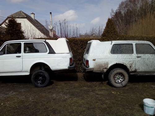

ale náhradní stroj zkompletován, bude zkouška ohněm, zatím jezdila jen kolem baráku a asi 70km když jsem ji koupil, tak nevím co od ní čekat, pokud se osvědčí, přehodím na ní kola...

Nebylo snazsi to objet beru jako takovou řečnickou otazku
Asi bych se od tama taky vyhrabaval, pokud bych uz predem nevedel, ze neprojedu a to se spis nevi dokud se to nezkusi. Auto se upravi at vic zmakne a jestli to zmakne chce zas zkusit. Treba se nekdy v provozu zvedne hladina, nebo je treba neco preskakat a s klasickym osobakem to nejde. Uno uz mi davneji na dovci taky zakuckal lijak a pulmetrove louze. Dokud nevylezlo slunko a nevyschl rozdelovac tak se nikam nejelo
Ondra: ty upravy se az kdovikam hnat nemusi, alespon ne u me. Ale takove uzaverky vpredu i vzadu by casem postupne lakaly hodne. Ona ta 1 predni guma na fotce je proti te zadni zablacene ponekud lenivejsi. Misto navijaku uz jsem se nekolikrat vyprostil tim hupcukem a kurtama. Sice po centimetrech, trvalo to, lilo ze me, ale odjel jsem
Snorch jsi uz mel objednany, ne?
