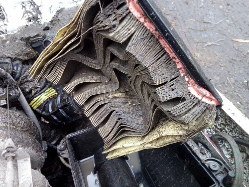

foto bez komentáře...
ale, po návratu domů vše vyčištěno, klapka, sání atd... ale svítí check... v oleji voda, to zítra vyměním...
už před příhodou ale zjištěny drobné usazeniny, černé drobné tečky v nádobce na vodu, olej byl ale čistý... vše jsem před tím propláchnul, chladič i motor, nechápu proč je ta voda furt špinavá...

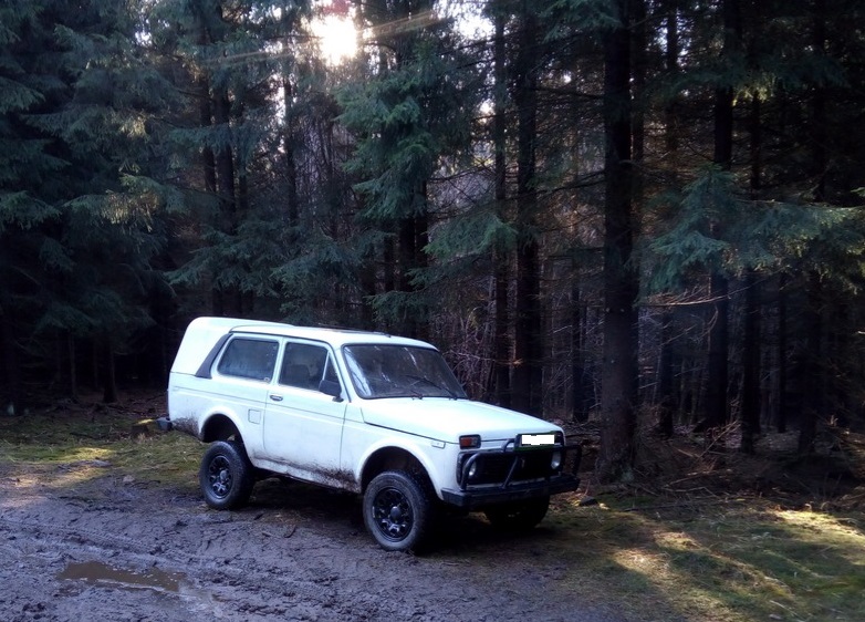

panhardka prdla v tom štelungu...při vytahování hiluxem. objet to šlo, i strom byl na dosah asi 50m, ale zradil navyják, měl málo šťávy a netáhnul... altík s bahnem moc nekamarádil... šnorch ještě nemám, ale toto mě donutí!
nic co by se nedalo opravit, jen že mě to zase zdrží... musím tu druhou už taky zprovoznit... ta bude na bf KM1, ty by mohli brát víc, toto km2 nic moc
jedu pro ně ale až koncem dubna...
štve mě ten check, snad to zítra vyřeším, do konce března mám termíny v lese...

Nebylo snazsi to objet beru jako takovou řečnickou otazku
Asi bych se od tama taky vyhrabaval, pokud bych uz predem nevedel, ze neprojedu a to se spis nevi dokud se to nezkusi. Auto se upravi at vic zmakne a jestli to zmakne chce zas zkusit. Treba se nekdy v provozu zvedne hladina, nebo je treba neco preskakat a s klasickym osobakem to nejde. Uno uz mi davneji na dovci taky zakuckal lijak a pulmetrove louze. Dokud nevylezlo slunko a nevyschl rozdelovac tak se nikam nejelo ![Smile :)](./images/smilies/icon_smile.gif)
Ondra: ty upravy se az kdovikam hnat nemusi, alespon ne u me. Ale takove uzaverky vpredu i vzadu by casem postupne lakaly hodne. Ona ta 1 predni guma na fotce je proti te zadni zablacene ponekud lenivejsi. Misto navijaku uz jsem se nekolikrat vyprostil tim hupcukem a kurtama. Sice po centimetrech, trvalo to, lilo ze me, ale odjel jsem
Snorch jsi uz mel objednany, ne?
![:mrgreen:](./images/smilies/icon_mrgreen.gif)
