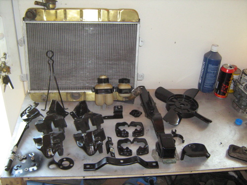

No a aby bylo vidět že taky něco málo dělám tak jedna z garáže...
drobnosti
drobnosti

peet2101 píše:No a aby bylo vidět že taky něco málo dělám tak jedna z garáže...
No ty bláho! Ten chladič vypadá moooc pěkně! :thumbleft: Čím jsi ho takhle vyleštil? Kdysi jsem se o něco podobného též pokusil, ale výsledek nesplnil má očekávání. :? Ke stavu toho Tvého chladiče se vůbec nepřibližoval. :D
Nabarvičkované díly jsou fajn, jenom nechápu nabarvení vrtule. Patlat plast je podle mě blbost. Navíc vrtule za běhu pruží, takže Ti časem barva popraská a možná se začne i loupat.
peet2101
Příspěvky: 1096
Bydliště: Záříčí CZ
Příspěvek od peet2101 »
Hurikán, Chladič ještě zdaleka není dokončen, obvzlášť místa kolem kolen a hrdla. Jinak barva šla dolů celkem brutálním zásahem flexi s drátěným kotoučem a pak broušení vodním šmirglem (na závěr asi SIDOL :-)). Z dálky to je celkem slušné, ale při bližším skoumání je tam ještě spousta škrábanců. S tou vrtulí to bylo takové momentální pominutí mysli, ale stejně tam pujde el. sahara.
