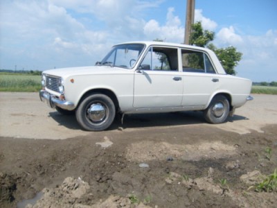

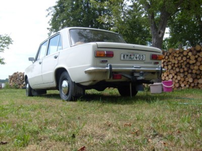

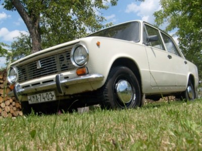

Všechny zdravím, toto téma otevírám protože chci zjistit váš profesionální názor na chystané úpravy mé 2101. Bohužel všechny další úpravy teprve plánuji a zřejmě se toto téma nedožije jejich uskutečnění, ale chci mít jasnou přestavu o tom co se s autem bude dít a dělat všechno na jistotu.
Auto by nemělo sloužit ke aždodenímu ježdění, ale pouze na vyjížďky za dobrého počasí a občas o víkendu na nějakou tu zábavu. Úpravy by proto měli být zhotoveny tak aby střet s policistou neznamenal vybrakování mé peněženky a technická nezapříčinila odstrojování poloviny auta.
Moje konkrétní představy bych se pokusil shrnout do tří částí
-EXTERIÉR
-INTERIÉR
-HNACÍ SOUSTAVA
Exteriér-ten by měl zůstat více méně sériový, dost práce bude s opravou pomačkané karosérie. Snad jediné úpravy by měli spočívat v odstranění znaku z masky a novém laku, zatím přemýšlím o bílé perleti nebo černé metalíze.
Interiér-měl by bít pohodlný uvažuji o výměně předních sedadel za pohodlnější anatomy. zadní sedadlo by mělo zůstat stejné(proč ho měnit když ho každý chválí) ale přemýšlím o výměně opěranla protože sem na internetu vyděl Ladu cabrio a na ní bylo zadní sedadlo s loketní opěrkou ovšem nevím z jakého je to opěradlo modelu, jestli je to vůbec lada.
Dál by měl interiér obsahovat skromnou, ale dobře hrajcí audio zástavbu možná i wofer v kufru. Drobnosti jako změnu osvětlení a čalounění snad nemusím zdůrazňovat.
Hnací soustava-tady uvažuji o výměně motoru za silnější ovšem ještě nevím jaký a nevím jak je to s jiným motorem u TP. Jisté ježe se bude jednat o motor lada. Na něm by měli proběhnout úpravy převážně snižujcí spotřebu a prospěšné kultuře jízdy zatím sem si ovšem neudělal ucelenou představu jaké.
Převodovka by měla být original LADA ovšem 5Q.
Podvozek by měl být pohodlný ovšem auto by se nemělo v zatáčkách tolik naklánět.
Rád bych slyšel rady ohledně součástek použitých při výrobě vašeho podvozku.
Doufám že všichni pochopili že toto tém zakládám kvůli tomu abych nemusel dělat jednu věc desetkrát než to bude stát zato a že pochopíte že z cara nechci mít silniční raketu ale pohodlné vozidlo.
A uplně na závěr pro ty co to nepochopili název mého projektu CAR neznamená anglicky auto ale nejvišší postavení v dřívější ruské společnosti.
