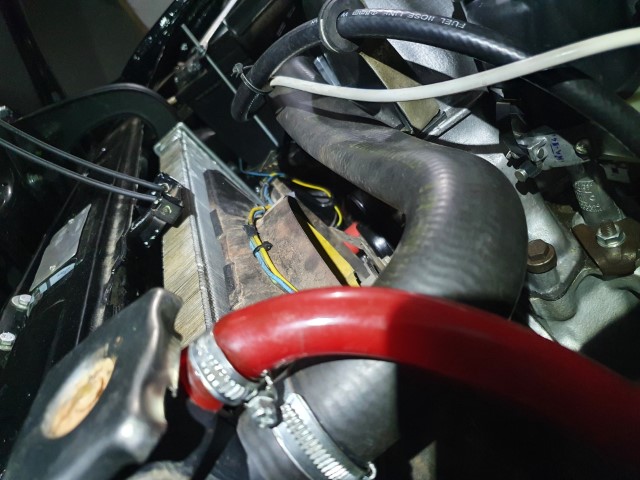

Behom nedele prebehli ďalšie merania termokamerou - dáta musím spracovať.
Zamerali sme sa na hornú hadicu do chladiča. Od studeného motora až po zopnutie vrtule. Hadica sa zohrievala priebežne s motorom.

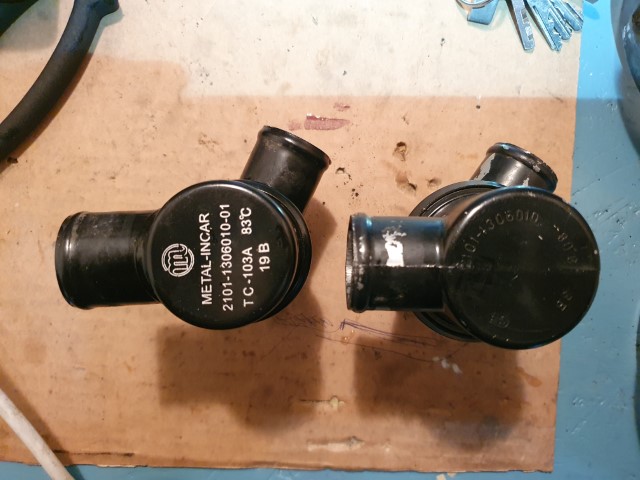

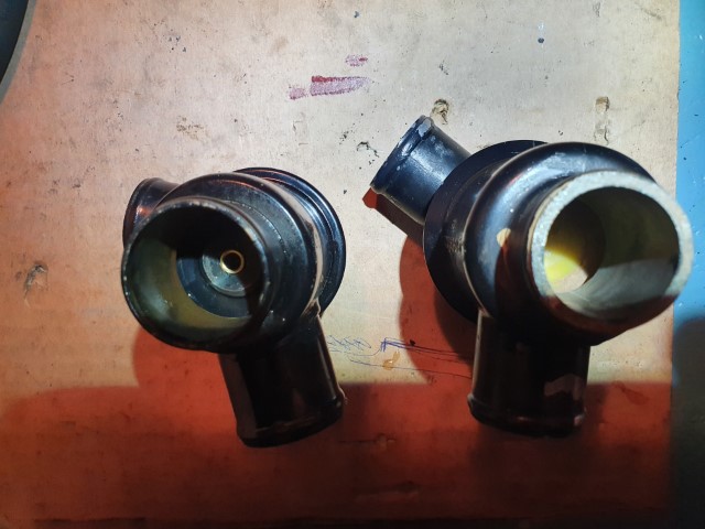

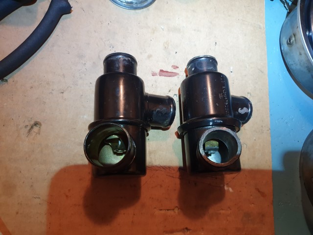

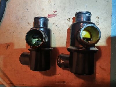

Nasledovala výmena termostatu, ochladenie motora a ten istý postup. S vymeneným termostatom sa hadica začala ohrievať neskôr.
V prílohe foto termostatov - starý vľavo, nový vpravo.
S motorom ohriatym na 90 som vyšiel z garáže na testovaciu jazdu - počas jazdy teplota hneď klesla na tých cca 70.
Po jazde som vypol motor a všimol som si, že hadica do chladiča sa sploštila (foto) - čím to môže byť?

Hadice nejspíš splaskla kvůli nedostatku vody v systému, či vadnemu vicku. Je po ohrati motoru hadice tvrdá? Nesmí jít jednoduše zmáčknout.
Pokud se hadice ohrivala zároveň s motorem, jasně vadný termostat.

Oba tie termostaty vyzeraju pouzivane. Ked uz ich mas vymontovane, zisti aspon ci v studenom stave neprepustaju vodu - dlanou zapchaj stredny natrubok a do horneho nalej vodu. Nesmie to vytiect cez spodny natrubok, par kvapiek je ok.

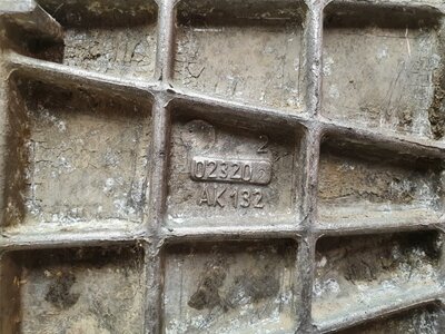

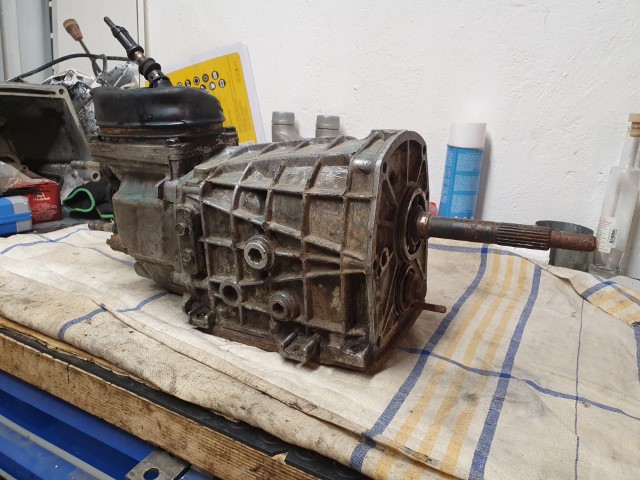

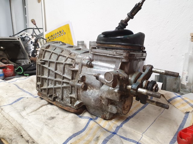

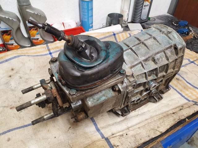

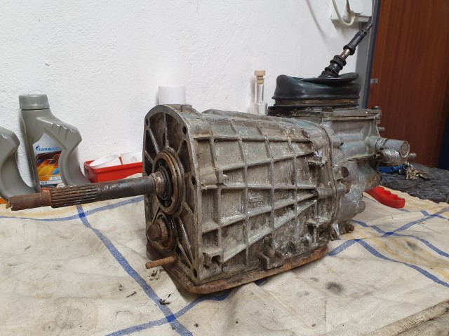

V zásobách mám takúto prevodovku (foto), nezdá sa mi tvar gumy pri páke. Čo si o tom myslíte?

Tuším Polonez. Slušné převodovky konstrukcne, ale musí se upravit tunel, jinak se do Lady nevleze.
