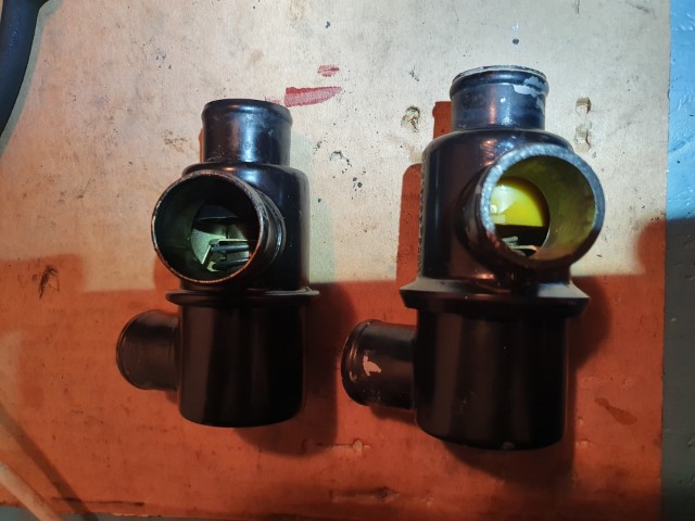

Nasledovala výmena termostatu, ochladenie motora a ten istý postup. S vymeneným termostatom sa hadica začala ohrievať neskôr.
V prílohe foto termostatov - starý vľavo, nový vpravo.

Oba tie termostaty vyzeraju pouzivane. Ked uz ich mas vymontovane, zisti aspon ci v studenom stave neprepustaju vodu - dlanou zapchaj stredny natrubok a do horneho nalej vodu. Nesmie to vytiect cez spodny natrubok, par kvapiek je ok.

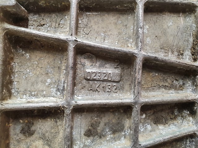

V zásobách mám takúto prevodovku (foto), nezdá sa mi tvar gumy pri páke. Čo si o tom myslíte?

Tuším Polonez. Slušné převodovky konstrukcne, ale musí se upravit tunel, jinak se do Lady nevleze.
