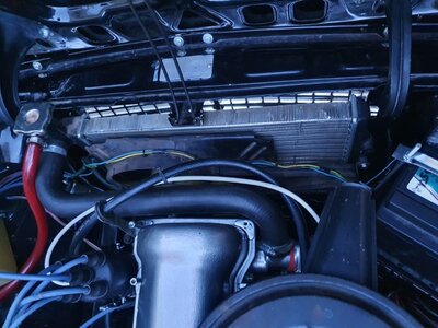

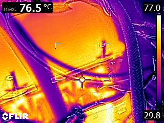

Nové poznatky ohladom teploty vody:
- vodou som niekolkokrát prepláchol okruh chladenia

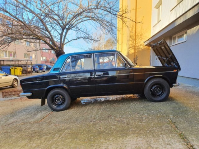

- vypustené a napustené, auto na šikmej rovine - predok vyššie (foto), z hlavy vybraté čidlo, keď začala vytekať voda, namontoval som čidlo, potom som dolial, dokopy sa tam zmestili cca 4l vody

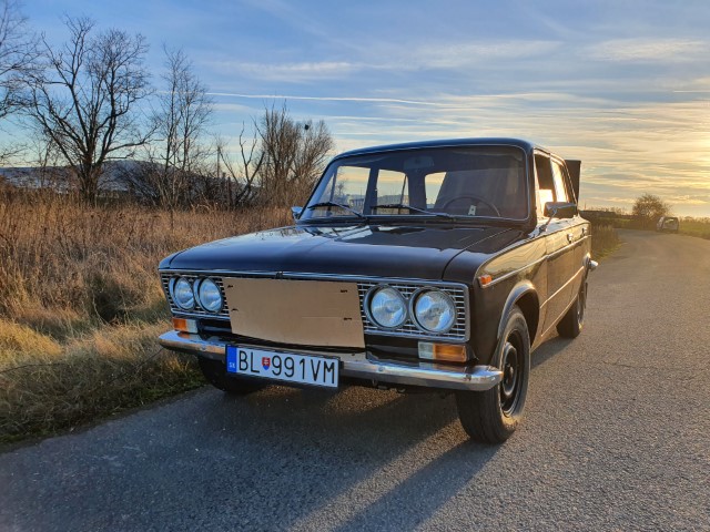

- chladič som prekryl kartónom a motor sa ohrial na 90

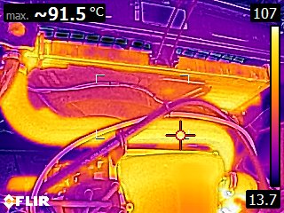

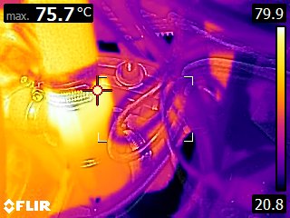

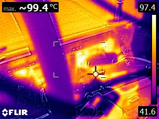

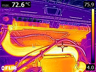

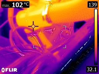

- prikladám foto z termokamery pri cca 70 (na túto teplotu sa ohreje pri jazde), pri 90 (na túto teplotu sa ohreje keď stojí a pri jazde so zakrytým chladičom)

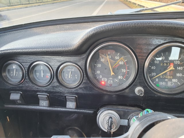

- tlak oleja tam nejaký je... mohlo by to byť lepši (foto)

70 stupnov
- Přílohy
- termostat.jpg (72.82 KiB) Zobrazeno 5364 x
- hadica chladic.jpg (118.5 KiB) Zobrazeno 5364 x
- cidlo.jpg (99.09 KiB) Zobrazeno 5364 x

90 stupnov
- Přílohy
- termostat.jpg (61.06 KiB) Zobrazeno 5364 x
- hadica chladic.jpg (110.64 KiB) Zobrazeno 5364 x
- cidlo.jpg (83.74 KiB) Zobrazeno 5364 x
2103, 2103
Re: GO motora 1700
Z termokamery je jasně vidět, že ukazatel teploty kecá o 10°C. To znamená, že ukazuje-li teploměr 70°C za jízdy, je tam reálně 80°C. A to odpovídá otevírací hodnotě termostatu.

Já bych to viděl na úbytek napětí ve svazku budíků.
Apropo, plnou nádrž ukazuje jako plnou?

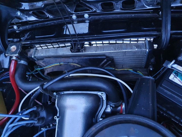

Vsimol som si, ze tam mas stary plech ventilatora na hlinikovom chladici. Ako to tam je upevnene? Na lavej strane vidim, ze tam je skrutka, ale napravo? A ako to je vlastne na povodnom mosadznom chladici upevnene?

Thermokamera mluví za vše. Vždyť tam ty teploty jdou krásně vidět, i když nejsou bodem zcela přesně odměřené.

Nádrž ukazuje zle (cca o 1/3 menej oproti reálu), takže som sa už zameral na napätie v budíkoch. Nameral som nejakých 11,7. Následne som priviedol + aj - priamo z baterky na budík, takisto z čidla priamo na budík. Výsledok - bez zmeny, budík ukázal to isté ako ten v palubovke. Napätie pri priamom zapojení cca 12,5.
Čidlo v hlave som už menil - bez zmeny.
Merania z termokamery vylúčili podozrenie, že 70 na budíku = 90 v motore.
Mám podozrenie na chladič.
Na druhej 2103 z ventilátorom na pevno cez remeň mi tento srandovný umelohmotný chladič nestíhal chladiť a musel tam ísť originál ten mosadzný. Toto je ale opačný problém...
