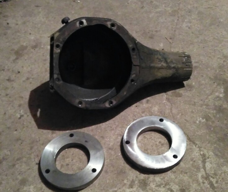

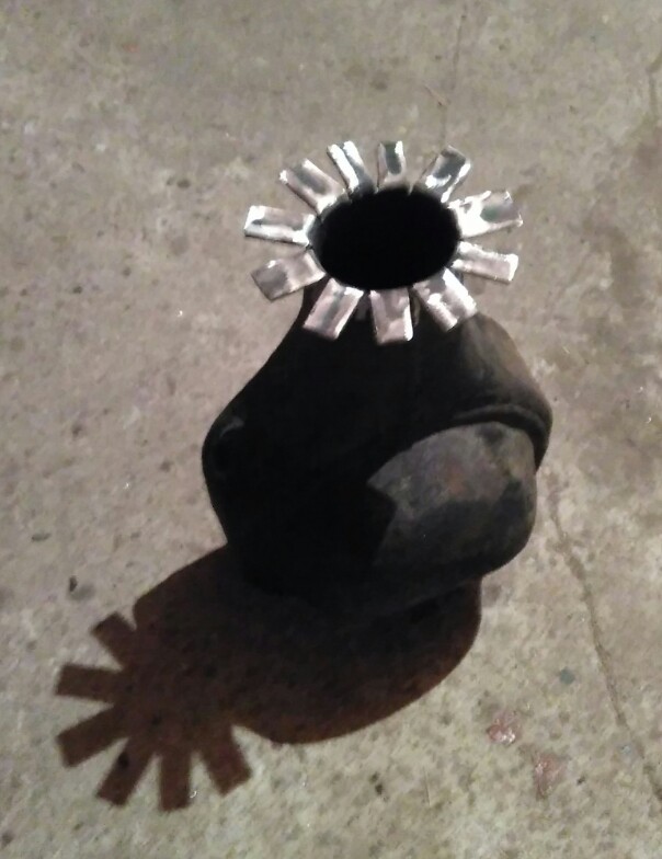

Šroubků je dost, ale když už jsou jednou povolené tak to jde... Mnohem horší pro mě bylo rozpojit pod autem hardyspojku, a pak spojit! To byl zážitek!!! Zlatý šrobky
Dnes jsem začal ten dif... Kostky jsou vrženy

Zdravím pánové, výroba pevnostního difu mne zajímá rád bych ho na svou nivu. Otázka zní kde sehnat plánek na výrobu nebo tak něco.??

Ahoj, kdyz zapatras v inzerci >prodam< tak tam je mozno treba koupit hotove dilo. Rozmery se nejak moc lisit nebudou od rozmeru hlinikoveho, ale i planky nekde beztak budou.
Tu hardyspojku se mi zda lepsi namontovat i s homokynetakem a potom tam cpat pridavnou a naopak. A musi se kazdy sroub na te hardyne tou gumou zatlacit, pak jde lehce. Nova hardyna ma stahovaci plech dokola, ktery ji stahne a montaz jde lehce (nebo 2 velke stahovaci objimky po obvodu hardyny). Nechal jsem tam ten plech a zacal protacet kvalty pro vystredeni. Jak se rozletel tak jsem se hodne divil

Mě ten kloub nešel povolit, tak jsem rozpojil tu Hardynu, ale to bylo kdysi na MPI...
Plánek jsem nedělal ani já, jen pár poznámek ( čísel) z měření hliníku...
Jen ty příruby: otvor na ložisko 72mm když se udělá 71,99 tak to jde blbě... Ty díry pak okopírovat z hliníkové placky z poloosy... Nejsou pravidelné...

Možná udělám plánek, je to dobrý nápad...

No dobrý.... Jen bych nesouhlasil s tím rozměrem otvoru na ložisko, proč 72,2??? Ale fajn že se to tu objevilo!

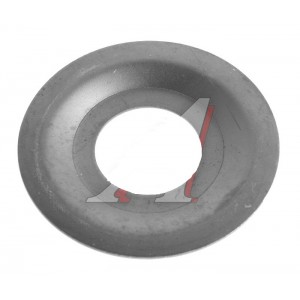

Vsuvka: PODLOŽKA, ODRAZKA OLEJA VYSTUPNEHO HRIADELA 2107-1701193
Toto je ten kroužek z převodovky kvůli kterému vyskakuje ta 4ka? Je na foto...

Re: Niva Ondra
Ne, ten kroužek není důvodem pro vyskakování čtverky. Tím hlavním důvodem je axiální vůle na hlavní hřídeli. Hlavně si zkontroluj rozpěrný kroužek mezi spojkovým košem a vstupním ložiskem. L.

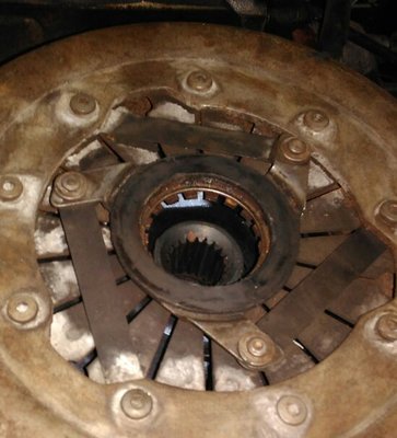

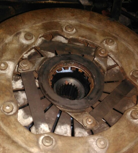

Re: Niva Ondra
Myšleno kroužek na přítlačáku před spojkovým ložiskem? Opticky vpořádku, přesně nevím jak by měl vypadat, ale nechápu jak ovlivňuje chování koleček v převodovce... Ten původní jsem zničil když jsem převodovku vyndaval, ale dal jsem jiný...
