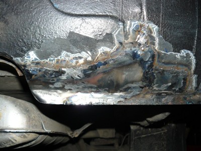

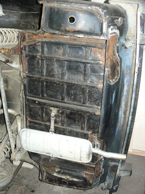

No tak, ďalšie z častí ktoré som zdokumentoval po prevarení. Samozrejme bolo ich omnoho viac, no už ma nebavilo to fotiť :D
... vyvarená kufrová čast, vanička pod rezervou bola vymenená za komplet nový plech, starú nemalo cenu prevárať ...
... prevarený lem jedného zo zadných blatníkov, bola chyba, mal som radšej vymeniť za nový, som sa zbytočne natrápil pri tmelení :( ...

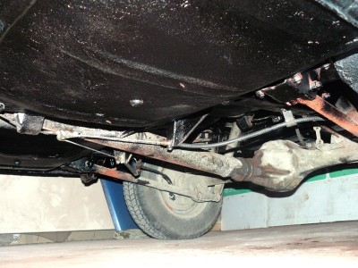

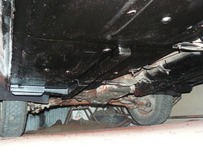

Ďalšie z dôležitých miest, ktoré boli prevarené sú "L-ká" pod nohami jazdca a spolujazdca vpredu kde je i umiestnený držiak na hever. Staré časti boli vypílené a nahradené novými plechmi. Taktiež iné z ďalších mnoho dier som vyvaril. Nasledovalo očistenie novo prevarených miest ale a následný nástrek základnou farbou. Taktiež pôvodný gumo-asfalt bol očistený od blata a iného bordelu. Na to som rovno aplikoval "gumo-asfalt" na podvozky značky "presto". Dutiny som sa snažil kvalitne vystriekať prípravkom RESISTIN. Dúfam, že sa mi takáto práca a investícia vyplatila a podvozok nejaký ten čas vydrží :) .

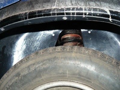

Nasledovalo nasadenie plastových podbehov, ktoré som uchytil pomocou nitov. Keďže asi mnohý z Vás vedia aké to je nasadzovať ich a často krát vôbec nechcú pasovať. Ja som si pomohol teplovzdušnou pištoľou a vcelku to šlo.
Taktiež som povymieňal niektoré z čapov na riadení, keďže niektoré z nich už boli dostatočne vybité. Vymenil som aj zadnú hadičku na brzdovú kvapalinu (bola už dosť popraskaná) a skontroloval brzdové platničky (boli vcelku v poriadku). Taktiež bolo vymenené brzdové lanko od ručnej brzdy za nové a kontrolou prešli aj zadné brzdové bubny (na jednom trošku slzil piestik -> bude treba časom vymeniť :) ).
Ďalšie foto onedlho :) ...

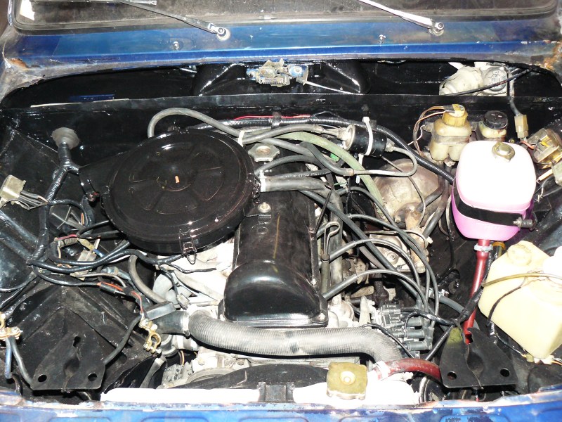

... príprava na uloženie motora ...
Příspěvek od slama »

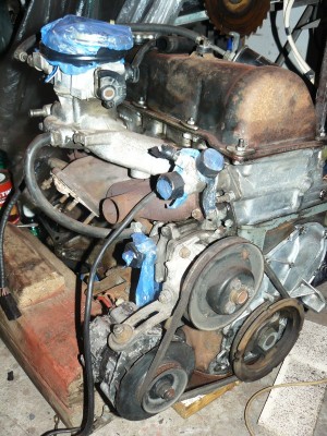

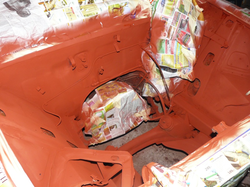

Starý 1.5 motor sme vybrali, priestor okolo motora som najprv odmastnil, následne odstránil nedržiace vrstvy farby (niekto, kto to prestriekaval pred tým to striekal na mastný podklad a farba nedržala). Prebrúsil a nasledoval nástrek základnou farbou (viz. foto). Samozrejme potom nasledovala vrchná čierna farba a priestor pre nového 1.7 tátoša bol pripravený.
Motor som taktiež najprv poriadne očistil, následne prebehla kontrola rozvodovej reťaze, v alternátore boli vymenené ložiská (uhlíky boli v poriadku). Nasledoval nástrek krytu hlavy motora.

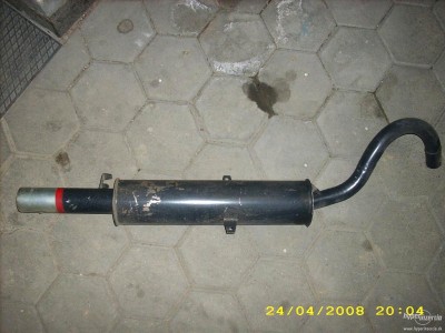

Taktiež sa mi podarilo zohnať tento výfuk (tuším LADA sport, alebo také niečo to je, ak nie tak ma opravte). Zvody boli nedávno menené a tak spolu s 2 časťou výfuku dostali náter silikónovou farbou na výfuky.

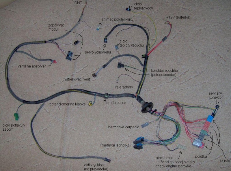

... elektrika ...

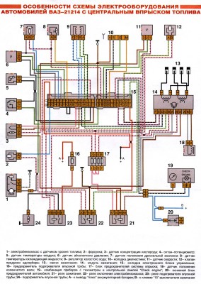

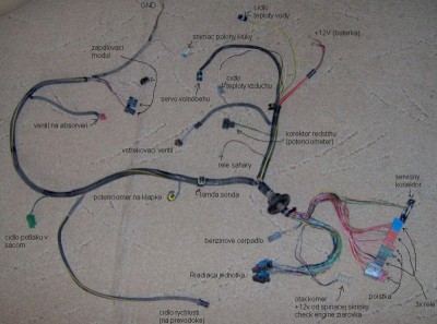

No a pomocou týchto obrázkov (pôvodne tu odtiaľto, teda z fóra ladaklubu) som skladal kabeláž k motoru keďže som ju dostal v hodne posekanom stave :roll: . Bývalý majiteľ motora sa s tým nepáral a strihal káble kde sa dalo a tak bolo to trošku trápenia, ale nakoniec sa mi podarilo dať komplet elektriku dokopy. Zapojil som komplet všetko, teda až na snímač otáčok z prevodovky keďže ten tam ani nebol.

... naložený a spojazdnený motor ...

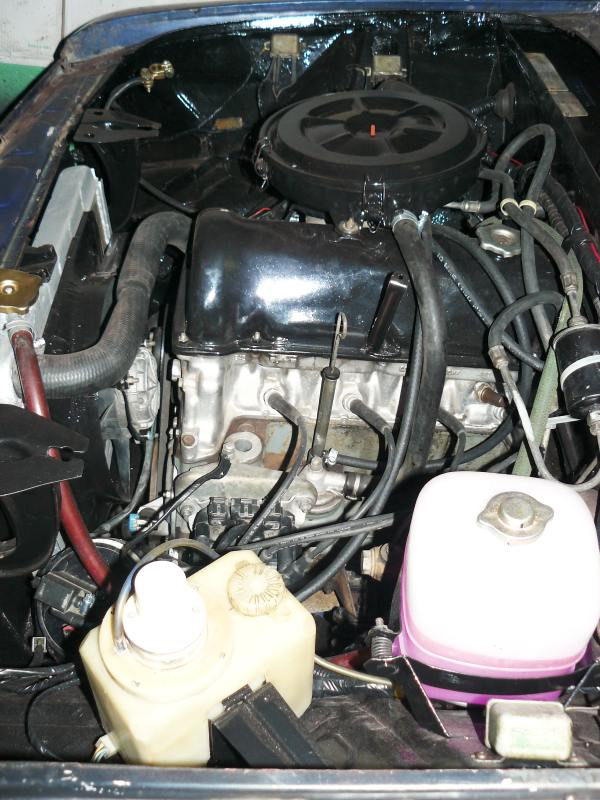

A takto to vypadadalo po naložení motora a ostatných vecí, ktoré tam patria. Samozrejme bolo treba upraviť pár vecí. Napríklad bolo treba prerobiť páčkové ovládanie ( kedysi od karburátoru) na lankové a ešte pár drobností ale nič čo by sa nedalo zvládnuť 8) . Motor bol pôvodne z LADA 21044i v dobrom stave a tak motor bez väčších problémov pekne naskočil tuším na 4 otočenie kľúčika (ešte boli prázdne palivové trubičky/hadice, tak chvíľku trvalo kým čerpadlo natlačilo dostatok benzínu :) ). No potom som bol milo prekvapený a motor vrčí naozaj pekne. taktiež už som to bol trošku prevetrať a ide to slušne :) .
Palilvovú nádrž som nechal pôvodnú a do nej som spravil ďaší otvor na držiak čerpadla. Ten som taktiež musel trošku upraviť, keďže ten bol pôvodne z niváckej nádrže (čiže plochej). Následne som doňho umiestnil staré čerpadlo (taktiež zo spomínanej nivy) lenže bolo nefunkčné. A tak som si objednal nové čerpadlo. Po dlhom dohadovaní s predajcom či je to na 1.7i mi stále tvrdil, že je to ono. Avšak keď mi zásielka prišla a ja som balíček otvoril čakalo ma nemilé prekvapenie v podobe nevhodných parametrov čerpadla (tlak 3,5 baru - teda pre 4 bodové vstrekovanie). Tu na fóre som sa dočítal, že jednobodové vsrekovanie potrebuje menší tlak. A tak som to poriešil jednoduchou pomôckou a to tak, že som do obvodu pre čerpadlo zapojil výkonový odpor, čím sa výkon čerpadla znížil približne na 1/3 čo by malo odpovedať hodnotám potrebným pre 1.7i. Ak budete chcieť, tak môžem neskôr pridať aj foto nádrže.
Tak a nadnes by to je všetko. Onedlho ďalšie pokračovanie :) ...
