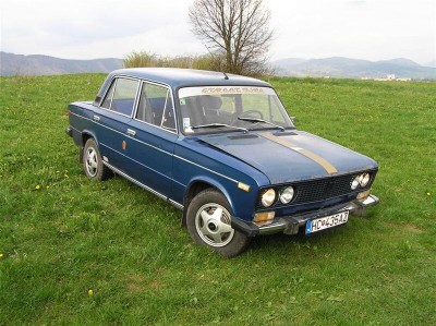

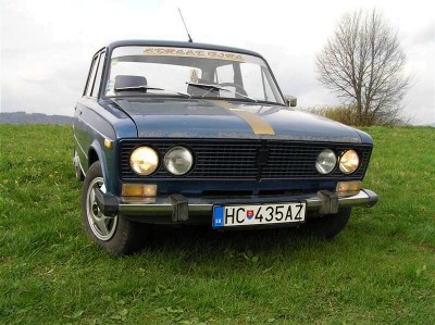

No keďže som sa nejaký ten čas späť stal majiteľom jednej 2106 a keďže mám v pláne s týmto kusom železa i trošku pojazdiť, rozhodol som sa ho trošku zrenovovať, aby bolo pripravené na všetky moje puberťácke radovánky a neresti :D ...
Takže pekne poporiadku. Čiže najprv pár fotiek pôvodného stavu auta. Mnohý z Vás ho asi spoznávajú, keďže ho tu nedávno uvádzal bývalý majiteľ. No dostal som ho s malou zmenou a to, že pôvodná 1.6 bola vymenená za 1.5. Keďže pôvodný motor si majiteľ nechal na bakalársku prácu, držím palce 8) ...

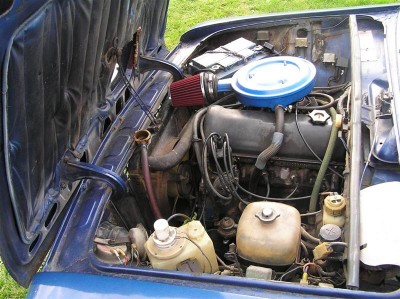

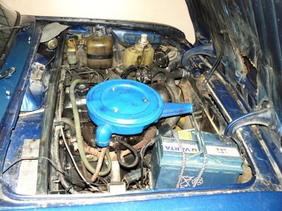

No a tu je foto pôvodnej 1.6 a 1.5 ktorú som dostal ...
1.5
1.5
1.6
1.6

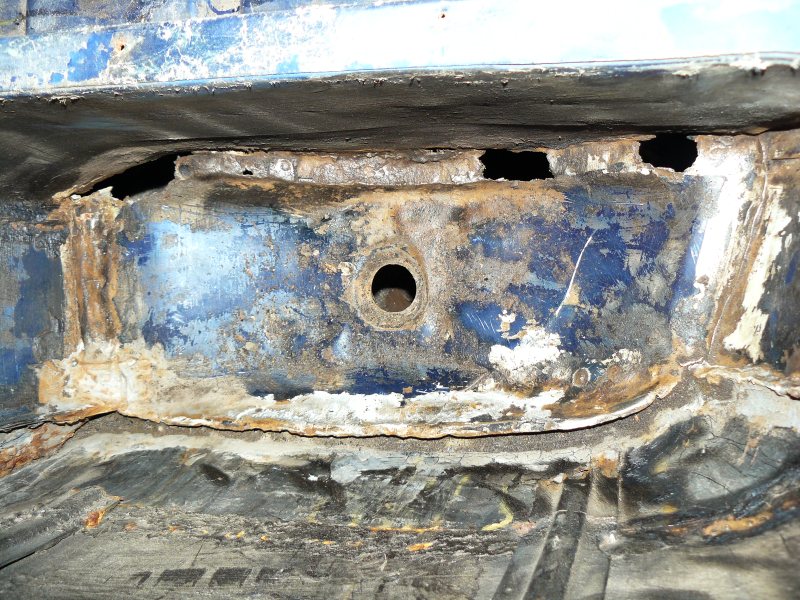

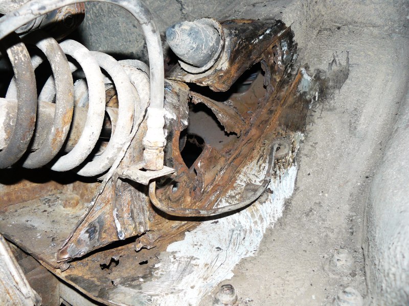

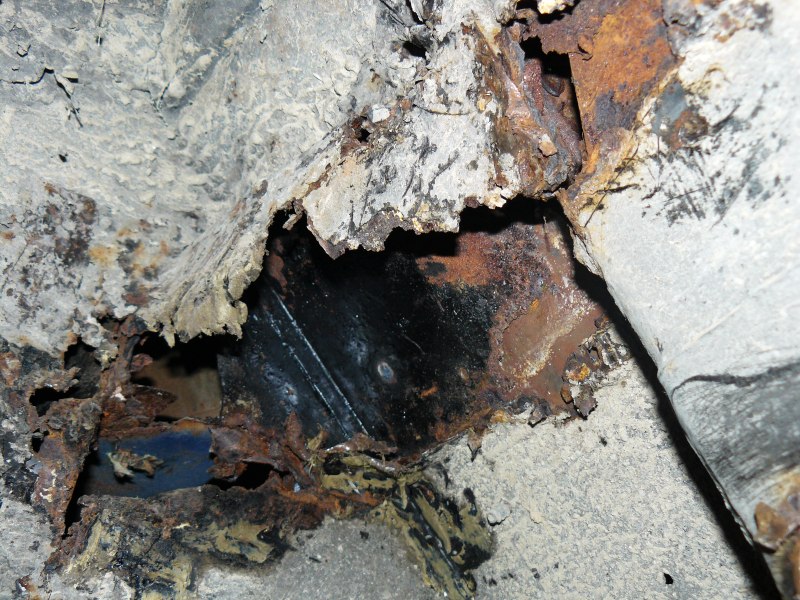

No, na priznávam, že na prvý pohľad a zvonku vyzeral ten žigulik lepšie :lol: . Prvý som si zobral na starosť podvozok. Toto boli asi jedny z najhoršie prehrdzavených miest, čiže podbehy. Hlavne ten, kde je rozožraté uchytenie ramena. Chvíľami som uvažoval, či to má vôbec cenu dávať dokopy :roll: ...
Taktiež som bol šokovaný technológiami, ktoré boli na tieto diery použité. Hrča gitu bez tvrdidla, či narvatá hrča papiera a pretretá "gumoasfaltom" boli pri čistení a odhaľovaní hrdzavejúcich miest na dennom poriadku :roll: ...

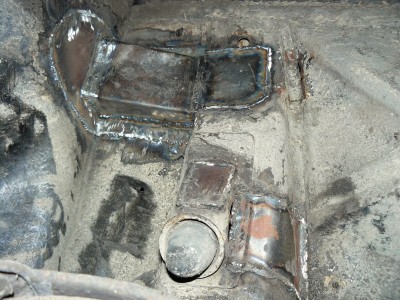

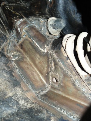

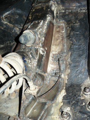

No, tak som sa pokúsil nejak napraviť tieto nedostatky a myslím, že na to aké sú moje skúsenosti so zváraním to dopadlo vcelku fajn :twisted: ...
Pokračovanie zajtra, alebo keď budem mať čas :) .

Je mi podezřelá 06 s maskou z 03. Není to jenom sestavené ze dvou aut a na jiných papírech....?
Jinak se těším na pokračování, práce s tím bylo asi dost.

:shock: super práce, člověče, tak to ti gratuluju, hlavně k tvému umu. Nahoď na to masku 06 a bude krasavice. Žádnej bastl to asi nebude, jen na to někdo píchnul masku z 03.

takisto gratulujem ku kupe a drzim palce aby ti takto vyvarena vydrzala vkope :P
No, pěkné, pomalu mě to příde, že jsem jedinej, kdo neumí se svářečkou.... A masku bych vyměnil, ale za 03 v chromu. Ta je hezčí ;)

Kurník, rád bych to uměl s CÓ-čkem alespoň takhle!!! Držím palce!!

Pěkná prácička při svařování :wink:
