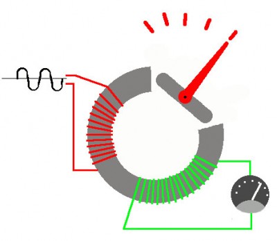

Ne,to by opravdu nešlo. Potenciometr, který se otáčí tak zlehka, se zřejmě na zeměkouli nenachází.EMI píše:a nešlo by prostě udělat aby ta samá hřídelka co je na ní rafička ukazatele v kufru na bombě točila ještě s potenciometrem a to už by tam šel jen s malým předěláním stupnice obyčejnej budík na benzín???
Já to měl dělaný z palivoměru na benzín,ale celej ten vehement byl uvnitř nádrže a šroubem jsem měl vyvedený jen dráty (zalitý epoxydem ,osoustružený a přitažený převlečnou matkou s těsněním).Nebyla to normální nádrž,ale zkrácenej plynojem z náklaďáku.Bylo to v dobách,kdy se ještě na plyn nejezdilo.Desetikilová bomba stála 45Kč.To se jezdilo.
já už sem na to jeden vybranej měl a zdál se mi, že jde lehce... ...máme asi rozdílné představy o tom co znamená "jít lechce"Nemo píše:Ne,to by opravdu nešlo. Potenciometr, který se otáčí tak zlehka, se zřejmě na zeměkouli nenachází.EMI píše:a nešlo by prostě udělat aby ta samá hřídelka co je na ní rafička ukazatele v kufru na bombě točila ještě s potenciometrem a to už by tam šel jen s malým předěláním stupnice obyčejnej budík na benzín???
...tak holt nic

Co se týče lehkosti, tak by možná vyhovoval ARIPOT, ale jeho víceotáčková technologie by byla poněkud nevyhovující. Leda užít větší hodnoty což by, ale mohlo způsobovat značné odchylky a mechanické provedení celé věci by bylo minimálně problematické. Takže vlastně nic.Nemo píše:Ne,to by opravdu nešlo. Potenciometr, který se otáčí tak zlehka, se zřejmě na zeměkouli nenachází.
